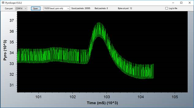

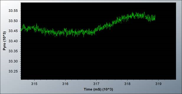

这是被动红外检测器(PIR)的一部分。 我有一个基于 F2013的旧设计、该设计使用 SD16读取热电传感器(热电耦)。 使用我们编写的调试程序、我们可以实时显示原始16位 SD16值、而不是像'scope。 显示的信号上存在少量噪声、相当于 SD16计数约为40。 这是预期的、我们可以处理该信号。 这就是我们看到的:
我有一个也基于 F2013的新设计、其中大部分固件是旧探测器的直接副本。 但是、SD16读数的噪声很大、表明 SD16计数超过1000。 下面显示了一个热激活、但信号顶部的噪声是一个真正的问题。 请注意、该噪声具有某种段。
如果我在新的检测器 PCB 中运行旧代码、我将获得无噪声信号。
我已经尝试比较旧代码和新代码、但看不到会有所不同的东西。
处理器使用 CALBC1_8MHZ、 CALDCO_8MHZ 以8MHZ 的 DCO 时钟频率运行

    旧代码和新代码之间有何区别?
    看起来像是振荡稳压器问题
    尝试向电源轨添加电解电容
    我已经在 Vcc 和 Vref 上尝试过不同的电容、但这些电容没有什么不同。 我不认为这是一个电气噪声问题、因为旧固件在新电路板上运行良好。
    旧代码是一个完整的 PIR 检测器;它执行处理以确定是否发生了激活并将其发送给报警控制面板。 新代码仅进行3次 SD16测量、并通过 I2C 将这些测量结果传递给另一个处理器、以做出警报决策。 旧代码位于4个文件中、新代码位于1中、因此很难进行简单的比较。 但 SD16的配置和使用看起来是相同的。
    潜在的噪声数据通信是否与 ADC 转换同时进行?
    其他一些代码可能以不同的方式配置硬件(我怀疑与时钟或 LPM 相关)。
    请显示一个有问题的最小但完整的代码示例。
