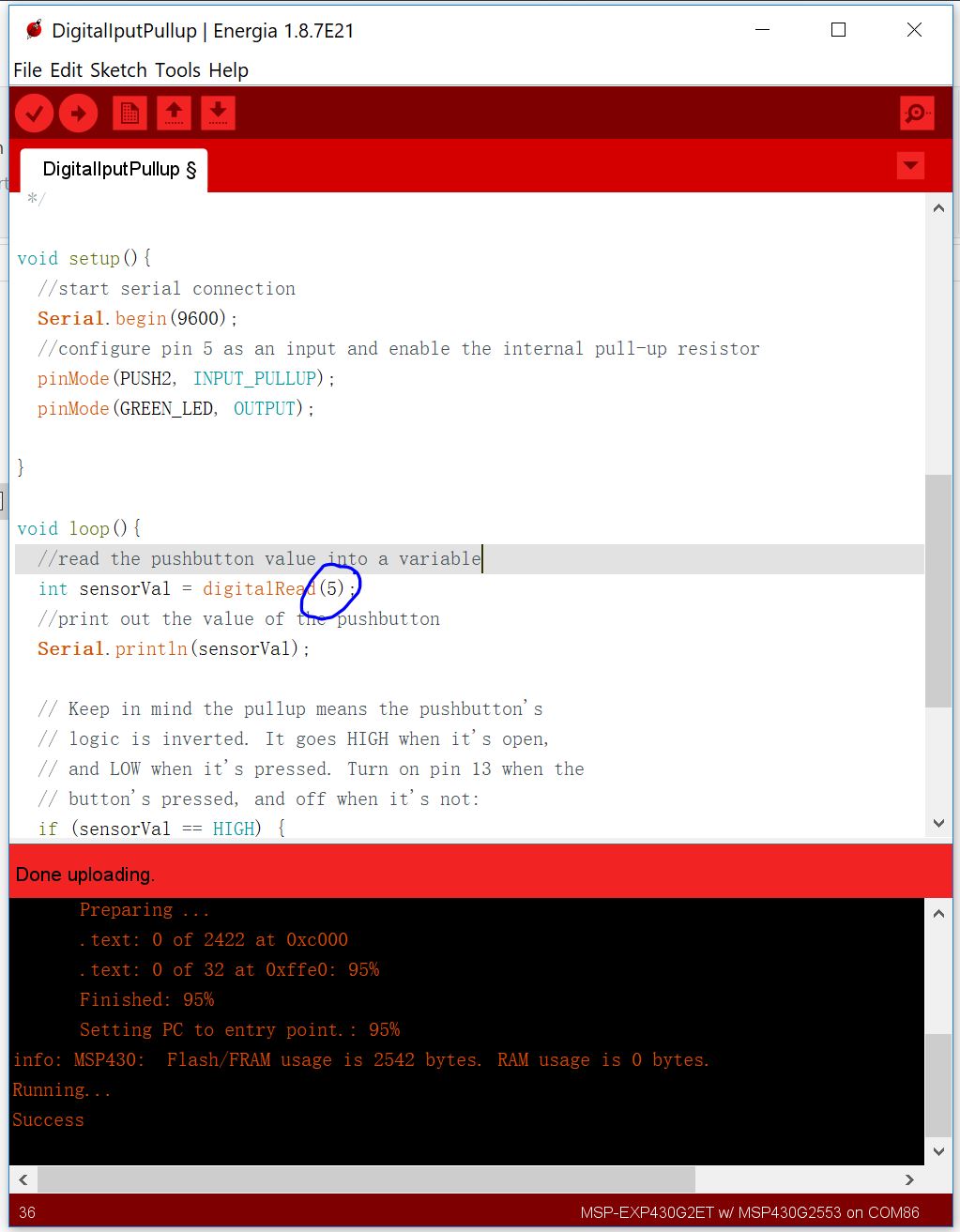

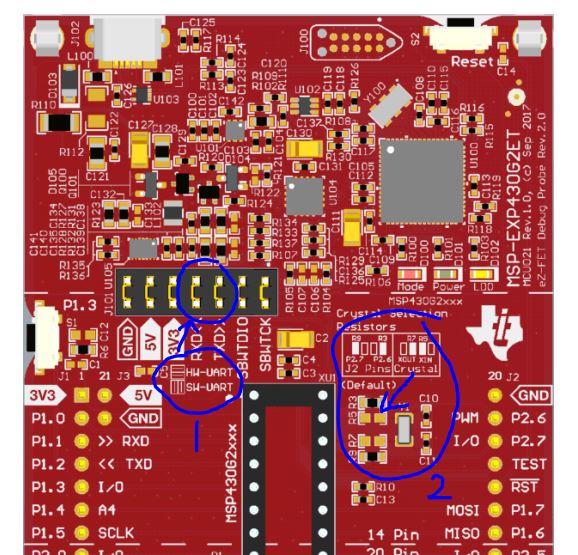

我不熟悉 TI Launchpad。 我面临一些问题。  我使用 MPS430G2ET 运行一些示例代码、例如 DigitallputPullup。  但 Energia 串行监控器上没有显示任何内容。 我尝试搜索一些解决方案。 大多数人认为 需要旋转 RX/TX 跳线。 我不知道“旋转 RX/TX 跳线”是什么。 我应该这样做。
我应该如何解决这个问题?
     您好 Chi Shih Tang、
    1.旋转 RX/TX 跳线至"HW-UART"
    2.检查电路板上的晶体配置、并确保硬件连接正确。
    和3. 修改源代码。
