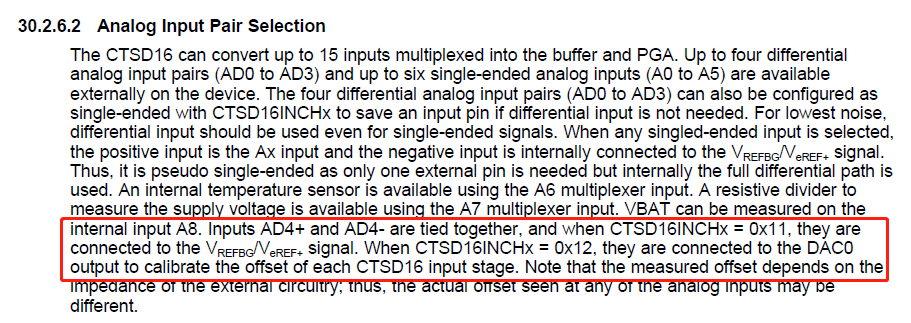

我正在尝试使用内部 DAC 连接校准 CTSD16 A/D、但我无法获得与 DAC 输出相对应的读数。  我能够独立使用 A/D 和 DAC、并且可以通过 A/D 监视 Veref+、内部温度传感器和 AVcc、但每次我尝试读取 DAC 时、无论 DAC 输出设置为什么、我都得到大约32768的读数。  除了将通道设置 为 CTSD16_INPUT_CH18之外、读取 DAC 是否还有任何特殊的注意事项?

    我在 VeREF+引脚上使用固定的外部基准、并且能够在外部引脚(A0)的 A/D 中读取正弦波并正确显示它。 我还能够在 DAC0上输出正弦波、但我无法在内部将 DAC0输出连接到 A/D。 我始终准备就绪~半刻度。

    找到问题。 从用户指南中获取以下快照:
    在 CTSD16代码中、您选择了输入通道18、这意味着 AD4+和 AD4-。 然而、这两个通道被连接在一起、从而使您的 AD 原始数据达到大约32768。
    如果要通过 CTSD16测量 DAC 输出、则必须使用外部连接。
    希望这会有所帮助。

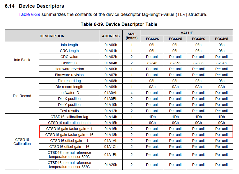

    感谢您的回复。  因此、从数据表中的这个片段中、您可以做的所有校准 CTSD16的工作就是读取中点、并且具有内部 DAC 连接实际上没有好处?
    说实话、在用户指南和数据表中、这似乎是一个非常无用的功能、在没有 DAC 或 Vref 连接的简单短路情况下、内部 DAC 连接也会实现同样的功能。
    Justin
    您好 Justin、
    首先、很抱歉造成不便。
    这两个内部连接的目的是校准 CTSD 的差分偏移。 您可以正确地看到、即使没有 DAC/Vref 连接、简单的短路也可以实现这一点。

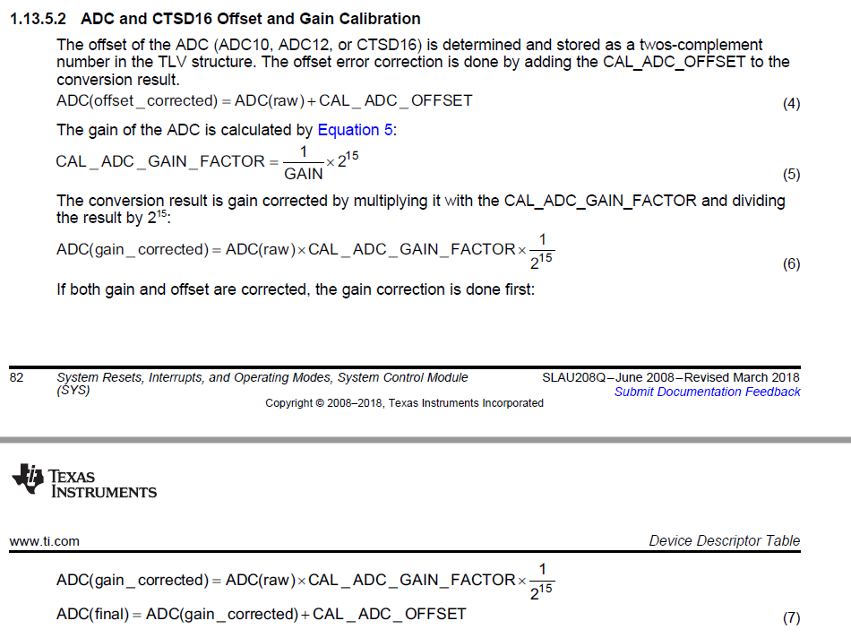

    对于增益误差/偏移误差、实际上 TI 已在器件生产期间对其进行了校准。 您可以参阅数据表中的"器件描述符"部分。
    请参阅用户指南中的以下部分、了解如何使用。
