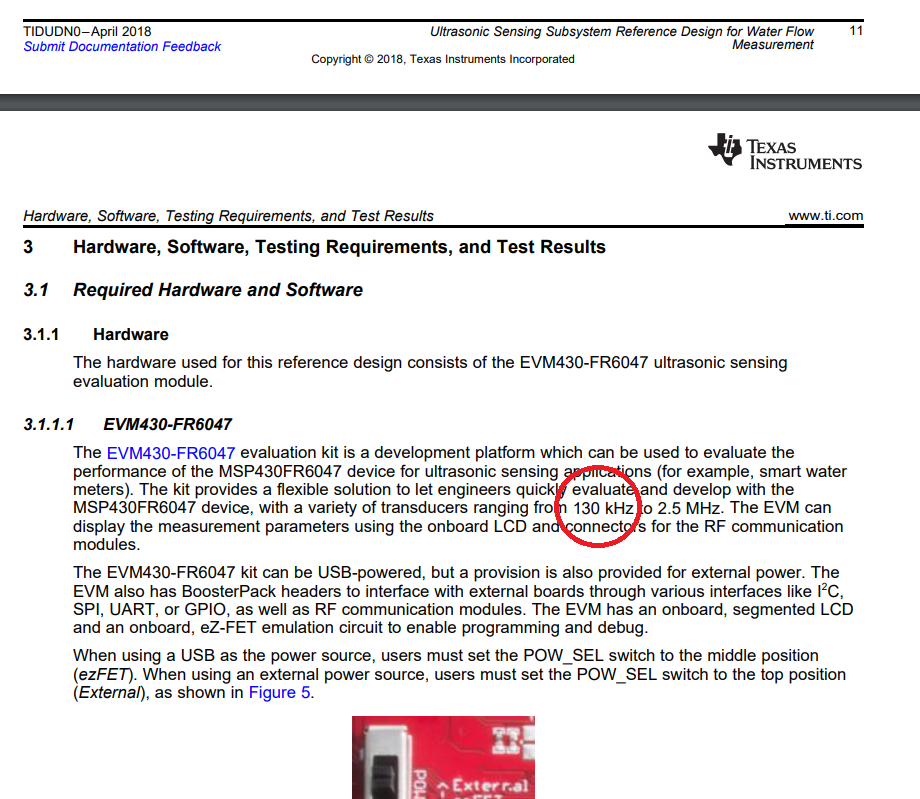

我刚开始为一个项目使用 EVM430-FR6047。 我们之所以购买它是因为(请参阅文本中的红圈):
我们曾希望使用范围小于175kHz 的传感器、以便能够在大约1.4[m]的范围内工作。
但我们无法在"Ültrasonic 设计中心(水模式)"中设置该(F1)频率
或者,是否有其他的建议?
劳伦特

    您好、Laurent、
    在将 PLL 频率设置为68MHz 时、MSP430FR6047器件能够支持低至约130kHz 的传感器激励频率。 如《器件系列用户指南》(www.ti.com/.../slau367)第21.2.6节所述、该频率由 PLL 时钟频率和 SAPHPGLPER.LPER 和 SAPHPGHPER 寄存器设置。 激励脉冲频率= HSPLL 频率/(SAPHPGHPER + SAPHPGLPER)。 该限制由68MHz/(255+255)给出、大约为133.33kHz。
    超声波设计中心最初面向的是大多数使用800kHz 至2.25MHz 范围内传感器的水流量计客户。 这就是设计中心用户指南中所述772 MHz 限制的原因。 您可以从设计中心的"帮助"中访问它。
    MSP430FR6047还具有片上 PGA、可提供高达30.8dB 的增益、如器件系列用户指南(www.ti.com/.../slau367)第22.2.5节" PGA 增益控制"中所述。 这可能允许您在1MHz 传感器到1.4m 的距离内运行
    4.如果您的系统需要使用低于175kHz 激励频率的传感器、则需要对应用示例项目中的应用代码文件 USS_userConfig.h 进行少量修改、您可以在其中指定传感器激励频率。 您可以将 USS_F1_FREQ 设置为175000以达到175kHz。 您还需要从 HMI.c:HMI_UPDATE_USSmeterConfig 的设计中心 GUI 中禁用此频率的更新、以确保"transFreq"设置为175kHz。
    4B。 如果使用这种方法、还必须确保 ADC 采样频率介于传感器频率的4x-8x 之间。 例如、对于175kHz、您必须将 ADC 采样频率限制在700kHz 至1400kHz 之间。 对于1MHz 传感器、默认的 ADC 采样频率设置为3.6MHz。
    Srinivas

    非常感谢您的详细回答。 它不仅仅解决了我的问题!
    劳伦特
