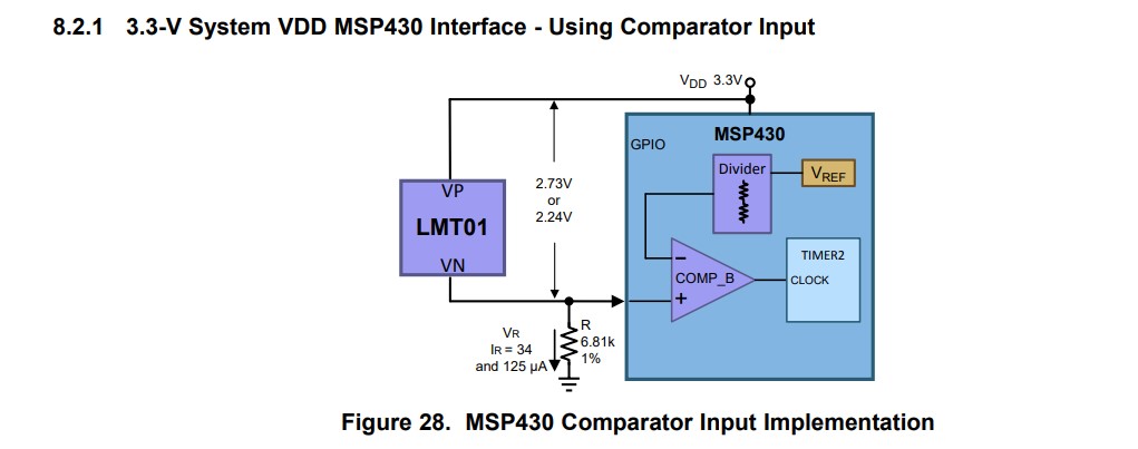

我正在尝试  将 LMT01与具有 MSP430FR5994 MCU 的项目配合使用。
我尝试尽可能使用硬件外设、并尝试在 LMT01 数据表图28中实现电路图。
我想在图28中实现相同的电路。
1、将 LMT01 输出连接到 MSP430的比较器
2.将 MSP430比较器内部连接到定时器时钟输入、如图所示。
3.通过执行2、我将避免为每个脉冲使用中断、并避免使用额外的物理引脚。
那么、问题是:如何在内部将比较器输出连接到计时器时钟输入。

    [引用 user="Kerem Oktem"]问题是:如何在内部将比较器输出连接到计时器时钟输入。
    根据 用户指南中的第35.1节、比较器输出可被提供给 Timer_A 捕捉输入。 具体而言、数据表显示比较器输出(COUT)可通过 CCI1B 在内部连接到计时器 A2或 A3。

    LMT01将温度表示为脉冲数。 因此、我需要计算 IC 输出的脉冲数。
    我从表中看到、比较器输出可用作计时器模块的捕捉输入。
    我对这一点的解释是、通过这种方法、我可以测量输出脉冲的脉冲宽度。 如果我错了、请纠正我的问题?
    在 LMT01的数据表中、可以说比较器输出可以用作计时器的时钟?
    我真的很困惑如何测量 LMT01输出的脉冲数?
    如果你能解释更多的话,我将不胜感激。
    Kerem
    在同一个表中、我现在看到了如何使用比较器输出作为计时器模块的输入。
    在第一个表行 COUT (INTERNAL)-> TACLK 中。
    这样、我就可以将其用作计时器模块的时钟。
    我想我现在已经弄清楚了、我可以如何管理。
    非常感谢你的帮助。
