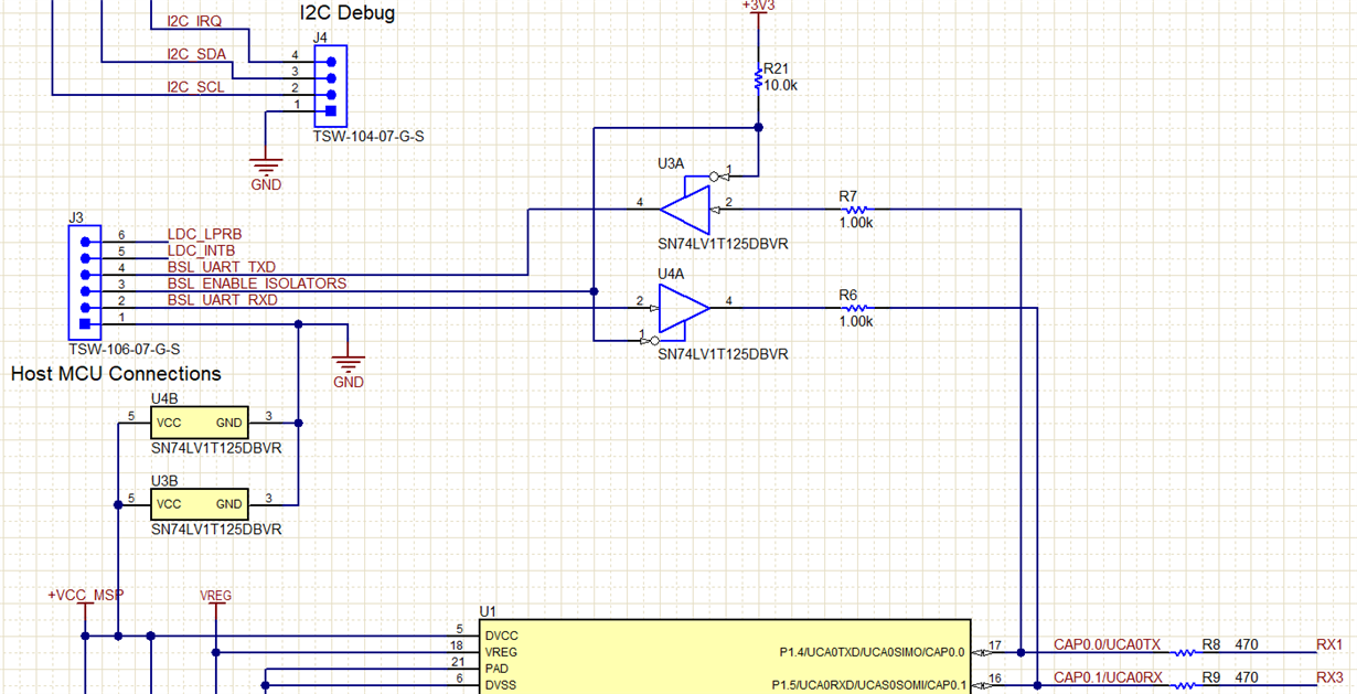

通过 BSL 进行固件升级时、我对 TX 信号有两种奇怪的行为。
在下图中、绿色线迹表示发送到 MSP 的复位信号、黄色线迹表示来自 MSP 的 TX 信号。
1、为什么 TX 信号在复位释放之前上升?
2.为什么 TX 信号上的信号电平仅~1.66V? 它应该与复位信号~3V 相同的 I/O 电平。 此级别错误导致固件升级失败。 如果我为跟踪添加上拉电阻、固件升级将起作用、但它会破坏触摸引脚上 BSL UART 的触摸性能。
有人以前看过这种情况,知道有什么坏处?

    我将假定您使用硬件 BSL 进入序列、使用 TEST 和 RST 引脚将器件置于 BSL 模式。
    在这个进入序列期间、BSL 将配置 UART 引脚 P1.4 = UCA0RXD 和 P1.5 = UCA0TXD、并且我希望 P1.5在复位后不久达到您的 Vcc 电平。
    在使用 BSL 进行更新期间、是否有任何其他连接到 P1.5?

    是的、您回答正确、我们使用的是 BSL 进入序列。
    我再次附加了信号的图片。
    连接到该引脚的是"触摸模式"和负责 MSP 固件升级的微控制器。 微控制器上的引脚设置为输入(高阻抗)。

    我无法解释这种行为。 我将尝试在我的末尾重现
    David、
    我有一个我之前设计过的电路板、其设置与您的电路板类似(请参阅下文)。  在 BSL 编程期间、我测量 P1.4和 P1.5上的0至3.3V 转换、并使用 TI BLS_scripter 程序和 MSPFET 来代替主机 MCU 执行编程。  编程完成后、有一个缓冲器 U3可隔离编程器 BSL RX 和 TX。
    您是否有多个器件可以证明这一问题、或者这是您唯一的器件?
    我唯一能想到的另一件事是验证(在 MSP430上测量)您实际上获得的 VCC 引脚电压为3.3V。
