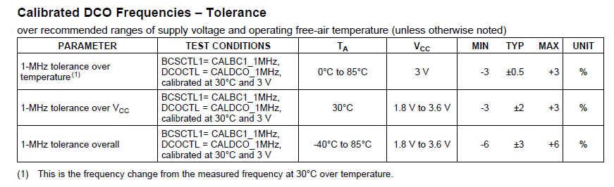

    您好 Richard、
    首先、非常感谢您的发帖以及您对 MSP430产品的长期支持。
    很抱歉、我不确定我是否完全理解您的帖子。 您是否意味着解决了"除非连接到调试器、否则不运行"部分、现在您遇到了 DCO 精度方面的新问题?
    如果是、您可以在 G2231的数据表中找到有关精度的说明、如下所示:
    它显示了不同温度或不同电压之间的+-3%型号、以及所有条件组合上的+-6%型号。
    如您所见,片上 DCO 只提供了一种具有成本效益的时钟系统方法--没有任何其他外部组件,准确度足够高(可能对您的特定应用不是那么好)。 如果您的应用场景需要更精确的时钟、您可能需要更改为支持外部高频晶体的器件、例如 MSP430FR2310 (2kB FRAM/1kB SRAM/2 Timer/12+IO)。
    请继续发布您获得的更新、再次感谢您的患者和支持。
    哈里
