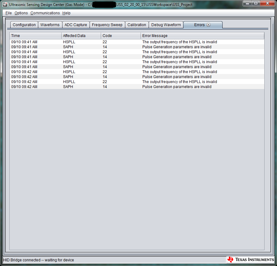

    USS_userConfig.h 文件中的 USS_HSPLL_FREQ_IN_MHz 参数设置为68、但这还不够。 我犯了什么错误? 还需要做些什么?
    BR、
    安德烈
    尊敬的安德烈:
    如果您从头文件运行、则无法通过 GUI 进行更新、并期望在其中包含相同的参数。 您应该将头文件从 GUI 导出到项目中、然后在重建之前更改 HSPLL 设置。 然后、您可以连接到 GUI 并捕获 ADC 信号、以确认您获得的采样频率较低。 请注意、采样频率也应从1000降低到850。

    你好 Leonardo!
     1.在 USS 设计中心设置参数并创建头文件。
    2.在 EVM430FR6043板中编译和编程项目
    3.尝试连接到 MCU 时出现错误。
    附加配置文件:
    BR、
    安德烈

    您好、Leonardo、
    我做了你说的所有事情。 我安装了新版本的软件。 现在无法将参数(信号采样频率)设置为850。
    BR、
    安德烈
    您好、Leo、
    还有其他关于这个问题的建议吗? 谢谢。
    Kc
    尊敬的安德烈:
    我们目前在 GUI 中不支持这种较低的采样率。 我正在与我们的开发人员合作、以确定何时更改此参数。
    BR、
    Leo
    尊敬的安德烈:
    在平均时间内、我已确认您应该能够在  USS_userConfig.h 文件中将 HSPLL 频率设置为68MHz、并将 USS_F1_FREQ 设置为134000、然后连接 GUI 以获取 ADC 捕获和波形数据。 如果您尝试通过此版本的 GUI 请求和更新、则无法设置更低的激励频率。 之前版本的 GUI 应该允许它。
