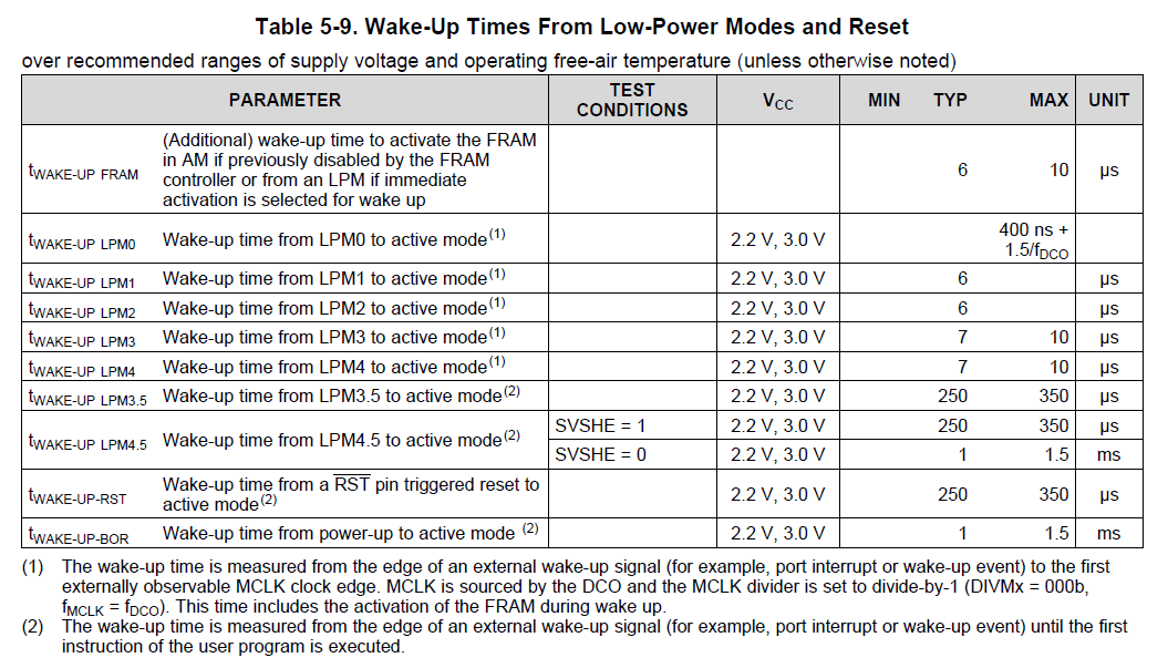

我有一个来自我打算使用 MSP430FR5969的客户的问题。
在数据表中、唤醒时间被定义为典型值和最大值
是什么导致了这种差异? 时钟频率?
如果是、使用更快的时钟会缩短唤醒时间等?
谢谢、此致、
田志郎一郎
    您好、Koichiro、
    我将与我们的设计团队核实并尽快回复您。
    您好、Koichiro、
    数据与时钟频率无关。 它应由器件的制造工艺差异引起。
