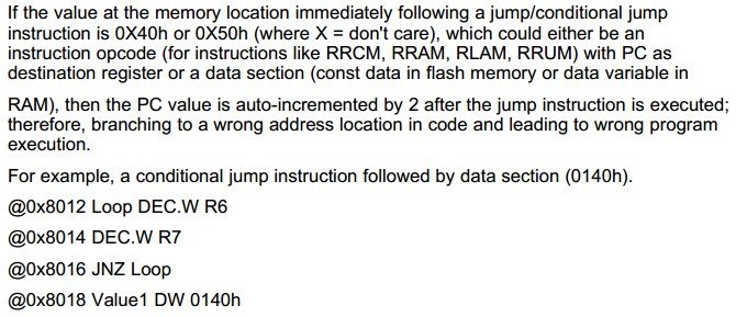

我有50块板,有两块板运行在意外功能中、它们位于代码段0x22400。
这个函数正在执行一些"闪存擦除"和"闪存写入"。
我可以确保在 该函数输入,地址0x22C00之前,该函数只有一个入口,将有一些标签,如"0xA5A5"。
最后,输入的此功能不带标签"0xA5A5",、因此我可以确保 意外输入此功能。
根据 slaz278ab,勘误表、CPU40是 MSP430F5342上唯一的 CPU 勘误表、其中 IAR 用于 MSP430 V6.40。
因此、我想知道、如果我的代码 涉及勘误表 CPU40。
我的问题是:
1.什么原因导致勘误表 CPU40?我无法通过 slaz278ab:(
2.How can I solve errata CPU40?according to the slaz278ab,add some command line sove.但是,当我添加这些命令行,我的".bin"没有任何变化。
    有关 CPU40的更多详细信息、请查找编译器文档。 如果您仍有疑问、请告诉我。

    您好,
    感谢你的答复。
    实际上、我以这种方式尝试过。
    添加了这些命令行,但是,输出"xxxx.bin"没有变化。
    编译器:--hw_workaround = CPU40
    汇编:-v1
    正如我认为,如果添加了这些命令,、在每个 JMP 指令之后将会有一个_NO_OPERATION。
    但是,生成的"xxxx.bin"根本不会改变。
    一个奇怪的问题。 但在勘误表中、它说 CPU40是由编译器修复的。 因此、如果您遵循了权变措施或使用了固定的编译器版本、则不应解决此错误问题。
    我建议您尝试 使用 Code Composer Studio 的最新版本、然后再次进行测试。
