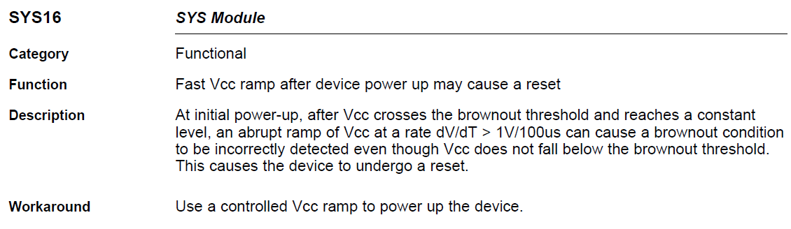

我的客户正在使用 MSP430F6747。
在当前系统中、DVCC 上升时间介于1500V/s 和2000V/s 之间
根据数据表第5.22节的规定、DVCC 上升时间为1000V/s[最大值]。
另一方面、勘误表 SYS16说明中提到的 Vcc 斜坡速度应小于1V/100us、等于10000V/s
如果是、则可接受2000V/s。
客户是否需要满足1000V/s[max]要求?
谢谢、此致、
田志郎一郎
    Tashiro-san、您好!
    感谢您发帖。 我可以看到这是如何令人困惑的。 我建议客户遵循数据表中的最大 VCC 上升时间。 我假设这是勘误表中的一个拼写错误。 我将在内部进行检查以确认。
    James
    尊敬的 James:
    感谢您的快速回复。
    我将等待您的确认。
    我了解以下数据表值更安全、但如果勘误表中的值仍然可以接受、则更适合我的客户。
    他们不需要更改系统。
    谢谢、此致、
    田志郎一郎
    大家好、 Tashiro-san、
    这在勘误表或数据表中没有拼写错误。
    1. SVSH 部分的数据表参数意味着 DVCC 斜升不应超过1000V/s、以使 SVS 正常工作、从而释放并复位器件。
    勘误表指出、一旦超过 BOR 释放电压并具有有效电源、如果您的电压以1V/100us 或10kV/s 快速上升、则可能会触发意外错误的复位(BOR) 例如、您以1kV/s 的速度斜升至2.0V、然后电源在100us 内跳升至3V、这样您就无法获得意外复位。 或者您的电源上具有较大的快速电压摆幅。
    因此、2000V/s 的输出速度太快、因为 SVSH 可能无法可靠运行。我强烈建议您遵循数据表。 勘误表本身不会影响性能、但更像是规范的超集。
    希望这对您有所帮助。
