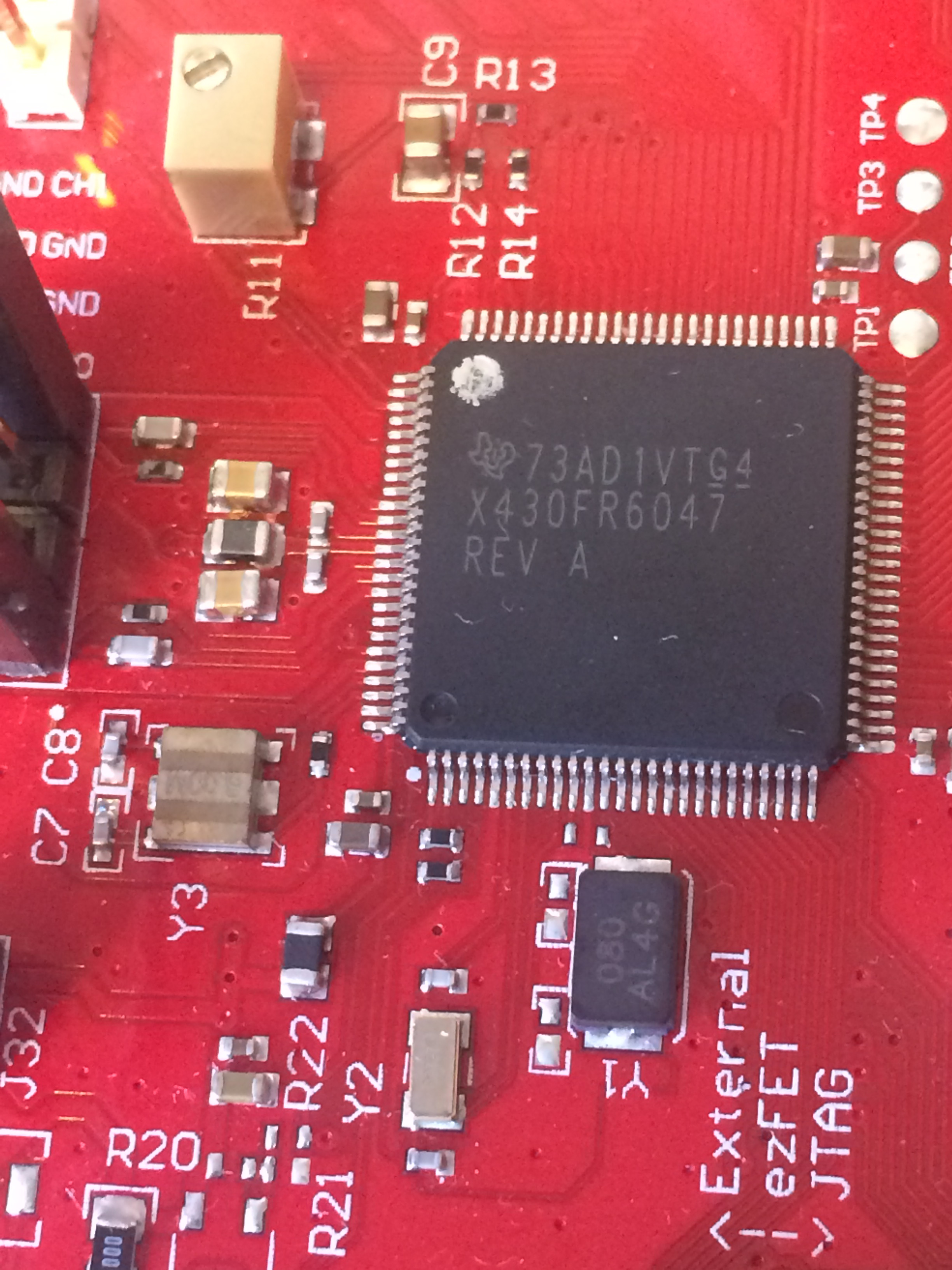

同样的问题:CCS 编译和刷写 EVM 时、会收到相同的消息:"MSP430:警告:检测到芯片的早期版本。 请联系 TI 获取最新版本"
似乎不适用于最新的 USS (GUI)和示例水流量计应用。 EVM 板必须已预先加载了早期版本的软件(示例应用)。
EVM 板读数:
EVM430-FR6047
MCU018
版本2.0
    您能否检查电路板上 MSP 芯片的标记?
    图像信息
    73AD1VTG4
    X430FR6047
    修订版 A
    (请参见图像)
    感谢您提供详细信息。
    让我向团队核实一下我们有哪些选择。
    Lukas
    这是在 MSP430FR6047 IC 发布之前获得的旧版电路板吗?  IC 的发布版本为修订版 B、当前软件不支持修订版 答: 我建议用修订版替换电路板上的 IC B IC 或购买已具有修订版的新电路板 已组装 B IC。  可通过以下链接获取样片。
