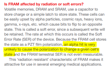

客户已通读本 文档  并请求获得有关 MSP430 FRAM 系列 α 粒子硬度的任何测试结果/文档/测量结果。
以下是他在文档中阅读的 α 粒子的片段:
如果有我们可以与他们分享的信息、您能提供建议吗?
