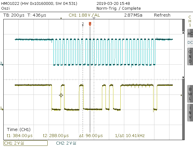

    您在主器件中使用的时钟频率是多少? 您能让它变慢吗? 您能否使用逻辑分析仪捕获 SDA 和 CLK 的波形?
    您好、格里、
    感谢您的回答。
    对于从器件、我已将时钟从8MHz 更改为1MHz。 我可以使用示波器捕获 SDA 和 SCL。
          MOV.b &CALBC1_1MHZ,&BCSCTL1 ;将 DCO 设定为1MHZ
          MOV.b &CALDCO_1MHz、&DCOCTL
    I2C SCL 为20kHz。
    我已连接了通过 I2C 传输的制造商。
    有时、这是一个死锁。 我找不到这种行为。 SDA 很低、主设备无法进行某人转移。 如果我开始以下序列:
    BIS.b #USIGE,&USICTL0;输出锁存器始终启用且透明
    BIS.b #USIOE、USICTL0;输出被启用
    BIS.b #USIOE,&USICTL0;输出被禁用
    之后、SDA 变为高电平。 然后、传输再次正常、数据可以再次传输。
    当之前有一个到另一个从器件的传输时、就会发生这种行为。
    此致 Jurgen

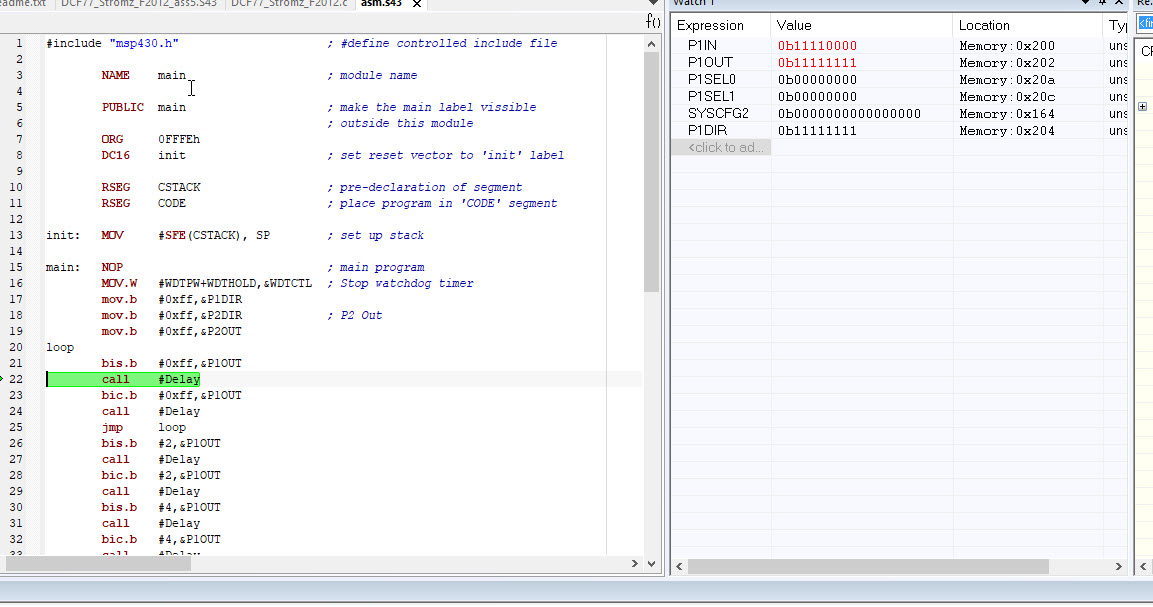

    但我对该器件有很多问题。 我无法设置 P1.0... P1.3作为输出。 似乎是 A0。。。 A3处于活动状态。 P1.4上的输出。 P1.7正常。 我有一个简单的程序代码:
    命名 main ;模块名称
    公共主函数 ;使主标签可见
    ;在本模块之外
    org) 0FFFEh
    DC16初始化 ;将复位向量设置为“初始化”标签
    RSEG CSTACK ;预先声明段
    RSEG 代码 ;将程序放在“代码”段中
    初始化:MOV SFE (CSTACK)、SP ;设置堆栈
    主:NOP ;主程序
    MOV.W #WDTPW+WDTHOLD、&WDTCTL;停止看门狗计时器
    MOV.b#0xff、&P1DIR
    MOV.b#0xff、&P2DIR;P2输出
    MOV.b#0xff、&P2OUT
    环路
    BIS.b#1、&P1OUT
    调用 延迟
    BIC.b. 1、P1OT
    调用 延迟
    JMP 环路
    延迟
    可重置
    结束
    我已经测试了2个器件、行为都是相同的。 我已经使用选项 P1SEL0=0、P1SEL1=0"进行了测试。
    P1.0上的信号一直为低电平(悬空)、200... 260mV。
    该程序在 IAR IDE 8.0上运行

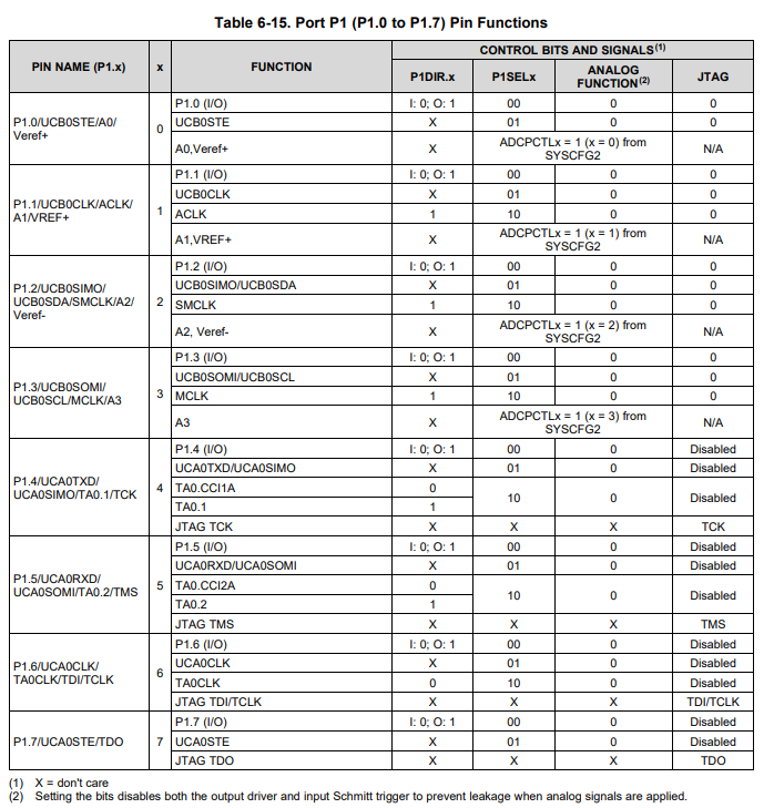

    你好、Juergen
    您解决此问题的商品。 eUSCI 比 USI 更强大。
    现在您已经了解了 GPIO 功能的配置、对吧?
    您可以参阅此处的表(位于数据表第52页)
    如果要将 P1.0..P1.3配置为 I/O 输出模式、应确保 P1SEL0和 P1SEL1在位0 1和2处为00。 并确保 P1DIR 在位0、1和2处为1。 请勿配置 ADCPCTLx 位、因为当您配置引脚将配置为模拟输入时、PIDIR 或 P1SEL 中的值不会与之匹配。
    您好、Gary、
    我已从调试器中插入屏幕截图。 您可以看到 P1OUT 所有引脚都为高电平,但在器件引脚 P1.0... P1.3不是高电压值。 它仅为260mV。 您还可以看到变量 P1DIR、P1SEL0、P1SEL2和 SYSCFG2。
    此致 Jurgen
    您好、Gary、
    我想我已经找到了端口不工作的原因。 如果我对器件进行编程并关闭/打开电源、 则端口会损坏。 我不知道有这种情况。编程后、我清除了具有 Elprotronic FET 的器件、端口再次正常。 如果我再次关闭/打开电源、则端口始终损坏。 我可以重复这些步骤多次。
    此致 Jürgen
