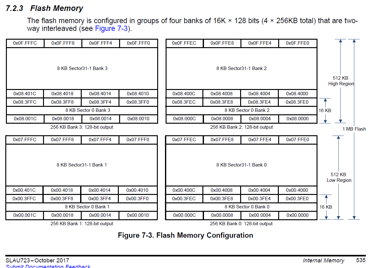

    上述初始化意味着闪存被分成8个块、每个大小为16kB?。

    在板级配置文件中、您应该会看到空间 flashBuf 被留出用于应用。
    #define SECTORSIZE (0x4000)
    #define NVS_REGESS_BASE (0xE0000)
    #define REGIZE (SECTORSIZE * 8)
    *保留用于 NVS 驱动程序的闪存扇区

    每个扇区为16KB、每组8KB。  由于区域基地址为0xE0000、因此将位于高区域和扇区24-31中。

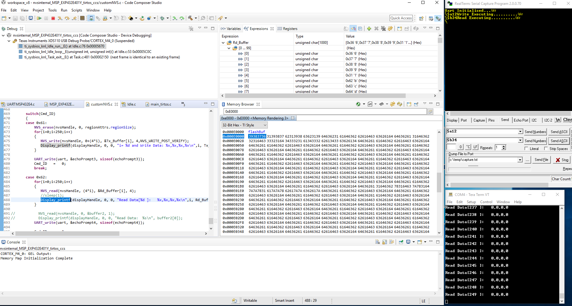

    您能确认您看到的是什么吗?
    (1)我可以在闪存中看到写入的正确值
    (2)我还可以看到 NVS_READ API 将正确的值返回 RD_Buffer[]
    (3) Display_printf 正在打印"0"、而不是 RD_Buffer[]的内容
    Chris
    在写入和读取 API 中、您要将偏移量乘以 NVS 区域、但不会将正在写入或来自缓冲区的索引乘以。
    NVS_WRITE (nvsHandle、0+(4*I)、&Tx_Buffer[i]、4、NVS_WRITE_POST_VERIFY);
    NVS_READ (nvsHandle、 (4*i)、&RD_Buffer[i]、4);
    NVS_WRITE (nvsHandle、0+(4*i)、 &Tx_Buffer[4*i]、4、NVS_WRITE_POST_VERIFY);
    NVS_READ (nvsHandle、(4*I)、&RD_Buffer[4*i]、 4);
