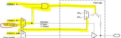

    根据 MSP430F5xx 器件的器件系列用户指南、即使为引脚选择了专门功能、理论上也可以激活上拉电阻器电路:
    这是因为 P3REN 和 P3OUT 直接控制开关和多路复用器逻辑以启用上拉/下拉。

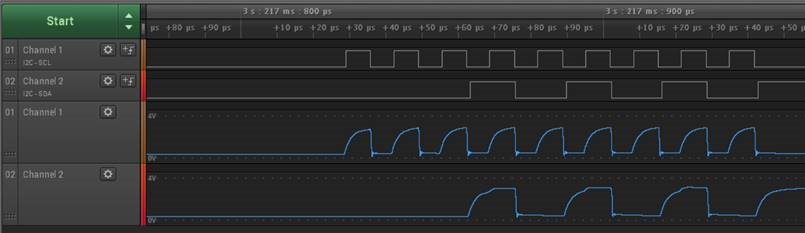

    无论这种情况如何、仍然强烈建议为 I2C 信号上拉使用内部电阻器、因为上升时间太慢会导致 I2C 总线上的无效信号。 这可能会导致错误标志、例如您在 UCNACKIFG 中看到的错误标志。 下面的示波器截图显示了我们在启用内部上拉的情况下在2个 Launchpad 之间进行通信的 I2C 示例、您可以看到模拟波形几乎没有足够快的上升速度、无法使通信正常工作。
    任何比图示速度更快的 I2C 速度都可能导致通信失败。 有关错误的任何查询、请参阅 器件的勘误表。 在这里、您可以找到所使用器件的所有已记录错误以及可能的解决方法(如果可用)。
