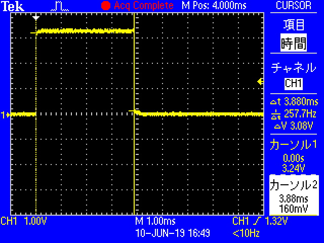

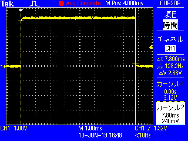

询问有关 HTCRDY 时间的问题。
RTCRDY 被声明在保留窗口期间变为低电平。
在手册中、保留窗口的时间为128/32768。
由于时钟为32768Hz、因此需要3.9ms。 此计算是否正确?
实际上、第一次测量为3.9ms、然后每秒可测量7.8ms。
有两种类型的时间、这是正确的吗?

    执行一个程序、在 RTCRDY 为低电平时将 GPIO 设置为高电平。
    第一个
    第二次及后续时间

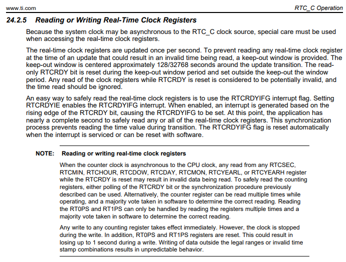

    设置 RTCHOLD 会暂停计数器并清除 RTCRDYIFG、即使它由 RTCRDY 置位也是如此。 将 RTCHOLD (1至0)复位、然后允许 RTCRDYIFG 由 RTCRDY 置位。 用户指南中的图24-1对此进行了说明。 RTCRDY 是否置1无关紧要、因为您希望在 RTCRDYIFG 置1时读取 RTC 寄存器。
    [引用 user="da"]当我想使用 RTCRDY 执行安全读取操作时,在 RTCRDY 从0更改为1后读取是否需要延迟?
    根据 用户指南中的第24.2.5节、"中断是根据 RTCRDY 位的上升沿生成的、导致 RTCRDYIFG 被置位。 此时、应用程序几乎有一秒钟的时间来安全地读取任何或所有实时时钟寄存器"。

    您可以在用户指南的第24.2.2和24.2.5节中了解如何读取或写入 RTC 寄存器。  为了可靠地更新到所有日历模式寄存器、在写入任一日历或预分频寄存器(RTCPS0、RTCPS1、RTCSEC、RTCMIN、RTCHOUR、 RTCDAY、RTCDOW、RTCMON 和 RTCYEAR)。

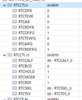

    此外、我检查了 RTCHOLD 和 RTCRDYIFG 的运行。
    在答案中、当 RTCHOLD 被设定为0时、RTCRDYIFG 也变为0。
    然而、当 RTCRDYIFG 为1时、即使 RTCHOLD 为1、RTCRDYIFG 也不会变为0。
    (请参阅下图)
    > 1. RTCHOLD 停止更新 RTC 的计数器、但是当 RTCHOLD 从0更改为1或1更改为0时、HTCRDY 是否改变?
    =>设置 RTCHOLD 会暂停计数器并清除 RTCRDYIFG、即使它由 RTCRDY 置位。
    > 2. 当 RTCRDY 为0时、写入 RTCHOLD 是否不会导致问题?
    >(写入和读取、后续操作等)
    =>复位 RTCHOLD (1至0)、然后允许 RTCRDYIFG 由 RTCRDY 置位。
    用户指南中的图24-1对此进行了说明。
    > 3. 当 RTCRDY 为0时、RTCHOLD 设置为1时 RTCRDY 是否发生变化?
    => RTCRDY 是否被置位无关紧要、这是因为当 RTCRDYIFG 被置位时、你想要读取 RTC 寄存器。
    >我建议尽可能少地向 RTC 写入数据、以防止时间变化。
    现在每一分钟都有问题吗?
    RTCHOLD 被置位、执行并且停止时、RTCHOLD 和 RTCRDYIFG
