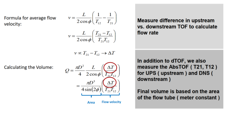

根据指南文档、MSP430FR6047测量流速、如下所示。
问题1. 测量的 v 仅为 Vmax、而不是平均面积 流速?
问题2. Q (体积流速):它是通过对测量的 Vmax 进行积分获得的值。
不包括因水粘度引起的摩擦所造成的损失。  是这样吗?
我认为 USS 库中支持按流速进行校准的原因。 尽管测得的流速具有高精度。  是因为 Q1和 Q2。
使用 USS 库提供的校准功能  、可以校正由流速变化引起的损耗。
问题3. 但我有一个问题。  从理论上讲、温度变化也会出现水流量变化等症状。
由于我的实验、实际上流量测量误差很大。
在低流速下(例如25L/h 15mm 滑阀)、如果我在10°C 或30 °C 下测量和校准
在10°C 下测得的流速与在30°C 下测得的流速之间存在6%的误差
每个 流速的误差率预计会有所不同。
USS 库中是否有可解决此问题的功能?
如果有、我可以从哪里获得手册?
    Junsu 您好!
    温度补偿尚不可用、但将在将来提供。 我们现在正在进行开发、预计将在5月底更新 GUI 和固件。 该解决方案将从 AbsToF 获得温度、因此无需温度传感器。 GUI 将允许进行温度校准、并在执行校准后补偿流速。
