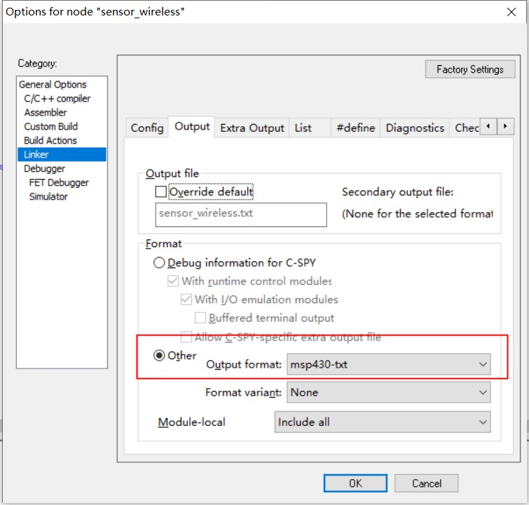

大家好:
当我通过 GANG430将*。txt 文件编程到 msp430afe253中时、得到这个错误、但不知道为什么以及如何解决。help plz?thx..
1)链接代码时选择 MSP430-txt 格式。
2)当我打开 GANG430硬件并选择*。txt 时、所有其它的都正常(已连接:COM7、相关的设置。) 误差396除外。
3)目标按如下方式连接到 GANG430:
目标-------- |SBW/目标|--- 成组430 --- |COM7|--- PC
4)我可以通过以下连接通过 MSP-FET430UIF 调试代码。
目标-------- SBW/目标|--- MSP-FET430UIF--- |COM7|--- PC。
有什么建议吗?
Rgds。
Jonny
    BTW。仅使用组1连接到目标系统、组2、3、4、5、6、7 8为空。
    Thx。
    已求解.thx。
    很好地解决了这个问题。 为了让将来可能遇到此问题的其他社区成员受益、您能否确认仅连接目标#1 (而不是其他)时是否是由于在 MSP-GANG GUI 中选择了"Target Enable"? 如果是、您只需在我的帖子中单击"TI 认为已解决"即可。 如果是由不同的原因引起的、请简要总结解决方案。 谢谢你。
