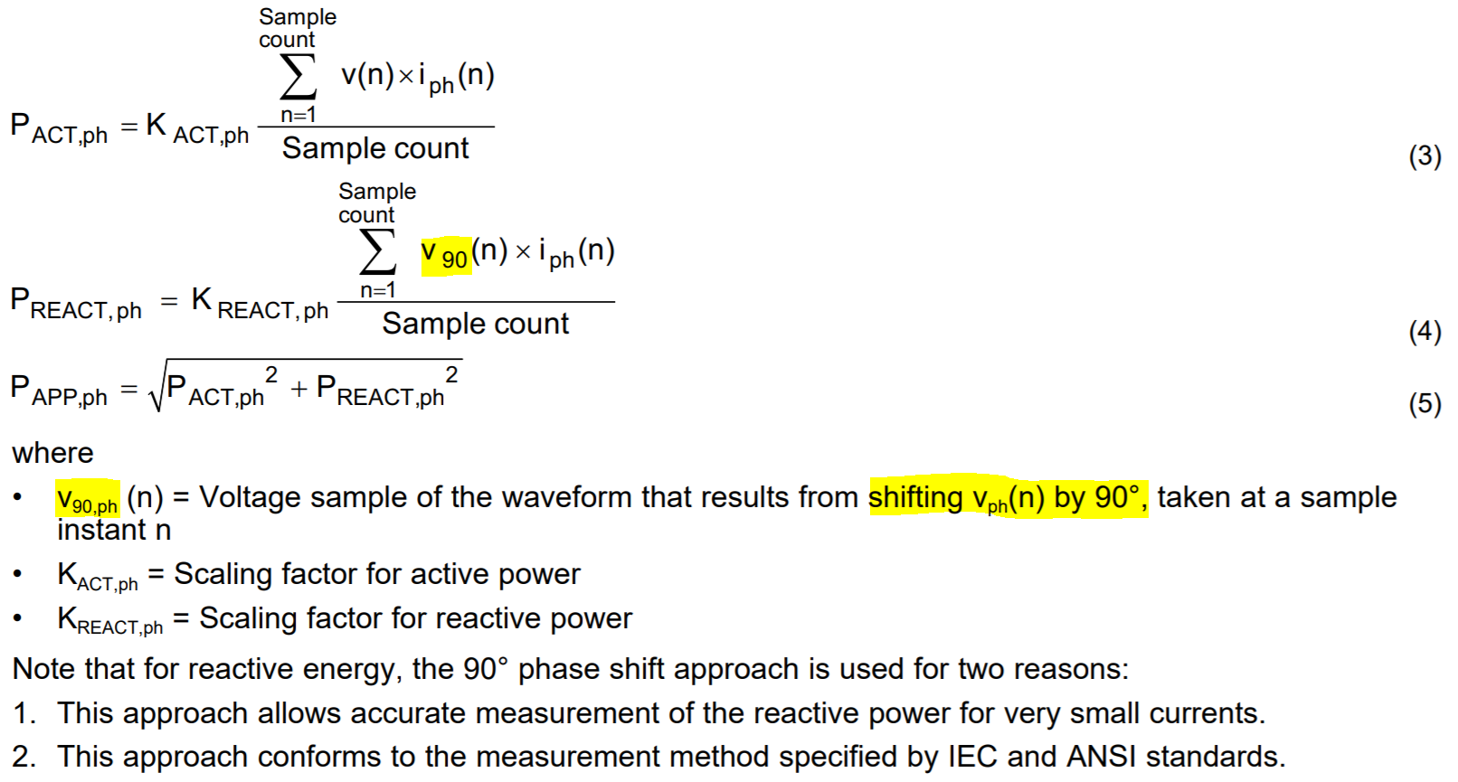

    我需要 msp430f67791A 示例代码、这款控制器适合测量 THD。
    你好 Satish、
    [引用 user="cnchh sharmam13"]我需要 msp430f67791A 示例代码,并且该控制器适合测量 THD。
    您使用的是 MSP430F67791A 还是 MSP430F67641A? 两者都可用于计算 THD、但我们仅提供基于 F6779A 的 TI 参考设计、该参考设计展示了称为 "能源监控的总谐波失真测量"(TIDM-THDREADING)的 THD 测量。
    关于您对希尔伯特变换和系数的问题、我不确定 TIDM-THDREADING 设计中使用了什么变换、但它似乎与希尔伯特相似、因为它用于将电压信号移动90度进行无功功率计算。 您可以查看 TIDM-THDREADING\software\Source\emeter-metroling\src\metal量- fi-table.c 文件中的系数表。 该表用于'metrologet-fore.c'文件中。 也许这就是您想要的。
