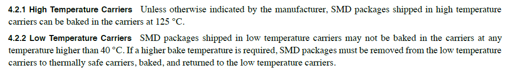

我的客户正在使用 MSP430F5528IRGCT。
现有 IC 打开后、不会在规定的时间内消耗、需要烘烤。
他检查了 JEDEC 标准并找到了以下温度载波。
那么、MSP430属于什么、高温载波或低温载波?
可承受烘烤温度的载波温度是多少?
可承受烘烤温度的载波温度是多少?

你(们)好 Susan
我们支持 高温锚固烘烤150C
如需更多信息、请参阅 https://www.ti.com/qualificationsummary/qualsumm/home?actionId=2800
