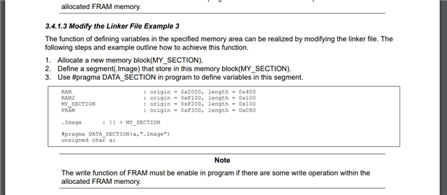

我想在 FRAM 中的特定区域写入数据。
我定义了起始地址:
#if 已定义(_TI_Compiler_version__)
#pragma PERSISTENT (FRAM_TEST_START)
uint32_t FRAM_TEST_START =
定义的#Elif (__IAR_systems_ICC__)
_persistent UINT32_t FRAM_TEST_START =
#Elif defed (_GNU_)
__attribute__((section (".persistent"))) uint32_t FRAM_TEST_START =
#endif
0x5500;
然后开始写入:
uint32_t * FRAMCtl_a_Memory32 (uint32_t *值、uint32_t * framPtr、uint16_t 计数)
uint16_t i=0;
while (计数>0)
*帧 Ptr = i;
i++;
计数--;
框架 Ptr++;
返回 framPtr;

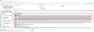

然后我发现寄存器值不变。
此外、在 TI 的示例中、它也不会改变。
我在 msp430fr5969中查看了 TI 的示例、发现它也没有变化。
您可以帮助检查此案例吗?
