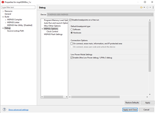

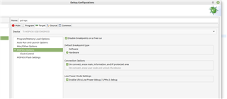

我目前正在对在 MSP430FR6989 Launchpad 上运行的代码设置 IP 保护、但它似乎可以正常工作、但并不完全符合预期。 基本上、我能够通过 CCS GUI 启用 IPE、调试(无需重新加载代码)的尝试将会根据需要失败。 当需要调试时、我已经选中了"On connect、erase main、information and IP protected area"选项、并且成功加载了新代码。
我们使用信息区域进行器件配置、因此我希望保留此区域(避免在每次代码更改时重新配置)、而事实证明、此内存块*是*保留(尽管上述选项的措辞)。 为什么?

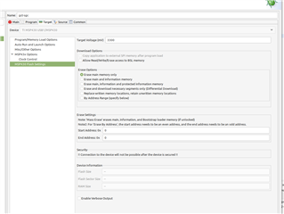

我注意到、在"Debug Configurations Target"选项卡中还有一个额外的部分"ARM Flash Settings"、其中包含"Erase Options"。 目前只有主存储器被擦除。 本节是否实际应用于此器件(因为它没有闪存但只有 FRAM)?
通常 IP 受保护的空间位于主存储器中,因此无论如何都将被擦除,为什么要将其作为一个选项?
理想情况下,对于我们的用例,我想在保留信息内存的同时擦除主内存和 IP 受保护的内存,这种粒度是否可能(可能是在 GUI 之外通过黑客攻击一些配置文件?)

    您是否了解过差分下载选项? 它应该擦除需要编程的段(请注意、这将擦除整个段)。

    不、我应该尝试一些实验。 我主要想了解两个选择屏幕之间的交互情况。 如果他们按照他们的显示方式工作,第一个选择是从属于第二个选择,那么我就可以处理这个... 只需擦除主存储器(在我的情况下它包括 IP 保护区域)就足够了。
    您可以取消选中 MSP43x 选项上的连接选项。 这将用于调试器连接到器件时。
    对于编程、它将是 使用的 MSP430闪存设置。 如果您想保留信息存储器、我建议您取消选中该框。
