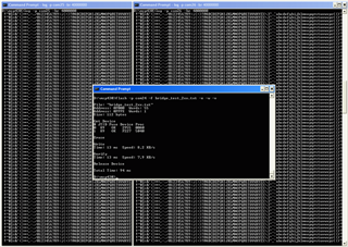

    我进行了此操作(但基于我自己的 USB 堆栈、而不是 TI 源代码)、发现 DMA 无法加快速度。 最后、在24MHz MCLK 上运行的器件(MSP430F550X)能够 以4Mbps (不使用 DMA)进行双 CDC 桥接(单向、非全双工)传输。
