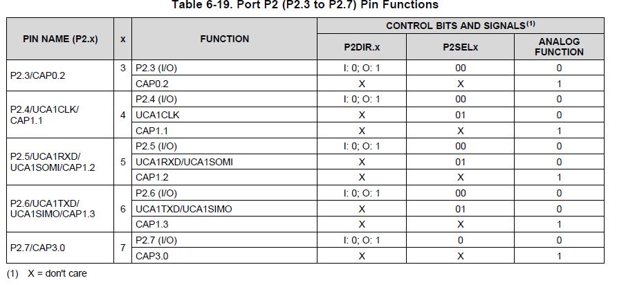

    您好、Vivek、
    感谢您提供详细说明。 查看您的代码后、我怀疑问题是由 P2SELx 位设置不当造成的:
    P2SEL0 = BIT4 | BIT5 | BIT6;
    P2SEL1 = BIT4 | BIT5 | BIT6;
    查看 MSP430FR2633的数据表时、可以看到以下内容:
    虽然 P2SELx 位的表示令人困惑、但它显示应该将它们设置为"01"以实现您所需的功能。 我相信您正使用上述代码将其设置为"11"。 同样、这是一个令人困惑的表示、因为您不确定要设置哪个位(例如 P2SEL0 或 P2SEL1)。 通常、这在数据表中明确说明。 我已提交一份澄清此问题的请求、并将在收到回复时向您提供最新信息。 但是、我怀疑这是设置 P2SEL0和复位 P2SEL1的信号。 尝试一下、让我知道结果。

    您好 Caleb、
    再次感谢。
    正如您所说的、我已经完成了操作、并将 P2SELx 部分更改如下:
       P2SEL1 &=~(BIT4 + BIT5 + BIT6);
    更改此值后、示波器在 P2.6/UCA1SIMO/CAP1.3上显示3.3伏电压、在 P1.0上显示3.3伏电压、用于选择从引脚。 但我还需要时钟信号 P2.4/UCA1CLK。 我尝试了很多次、但我无法获得时钟信号。 时钟信号没有发生任何变化。 请告诉我我我出了什么问题吗?

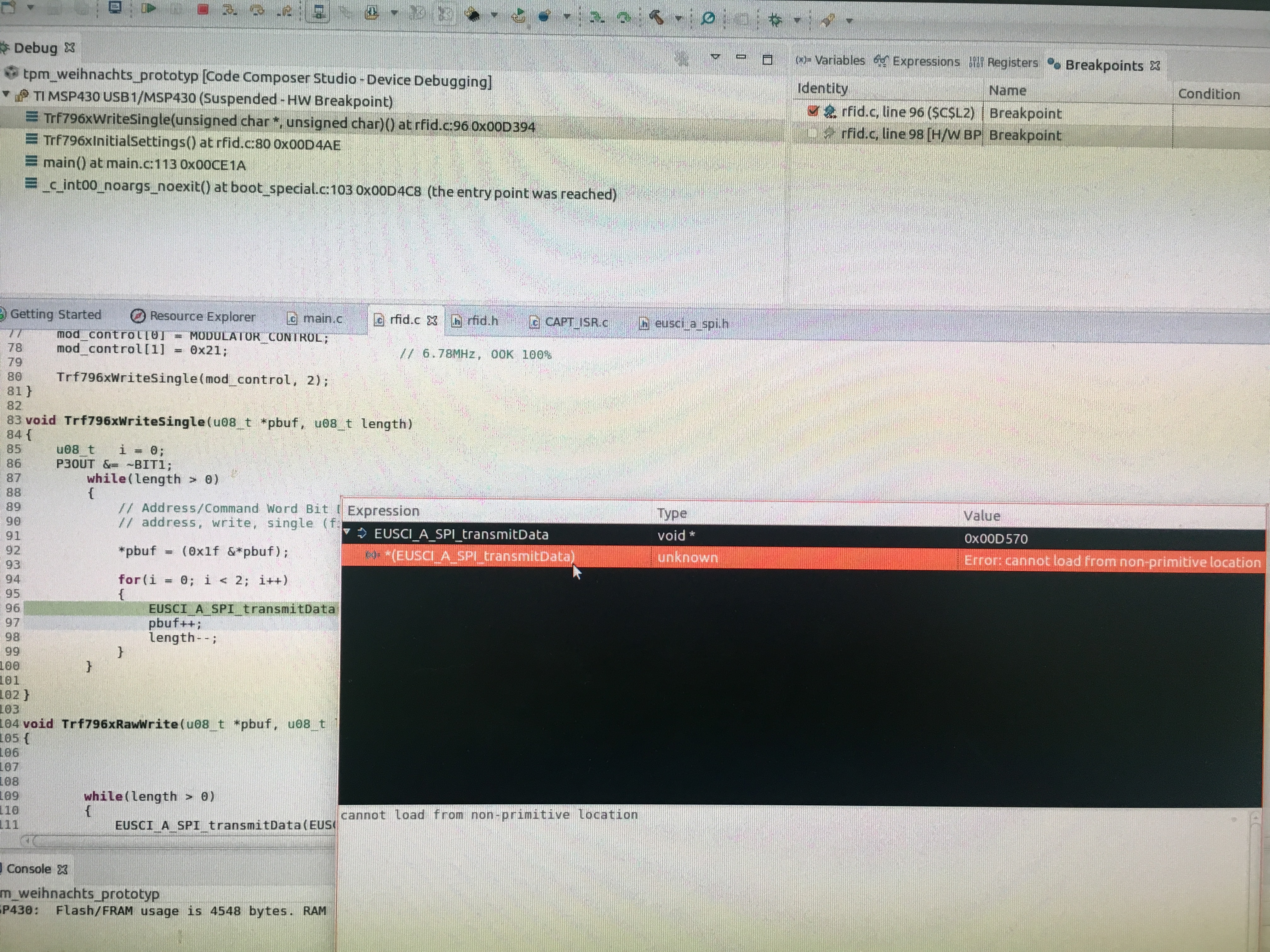

    尊敬的 Caleb:
    我已经根据 示例和一些 pdf 在 TRF7960a 和 MSP430FR2633之间进行了 SPI 连接、并尝试将一些数据发送到缓冲器中、但我发现在观察窗口中、它显示一条消息(无法从非基元位置加载) 我怀疑这就是为什么传输不起作用的原因。 请帮我上传图片和代码、以便更好地理解。
    e2e.ti.com/.../8877.tpm_5F00_weihnachts_5F00_prototyp.tar.gz
    提前感谢您。
    Vivek Garg
    您好、Vivek、
    为什么要使用 EUSCI_A_SPI_transmitData 函数? 先前提供的示例代码中的通信代码显示了正确的通信、不使用此函数。
    我建议回顾我之前链接的示例代码。 此代码已经过测试、并经证明可与 MSP430FR2370和 TRF7960A 搭配使用。 通信代码无需进行大量更改即可正常运行。 唯一需要更改的是 EUSCI 模块的设置、并确保所有已寻址的 SPI 寄存器都反映了此更改。

    您好、Vivek、
    此外、在观察窗口中未正确显示 EUSCI_A_SPI_transmitData 的原因是它是一个函数。 您只能在此窗口中观察变量值。
    Caleb Overbay
