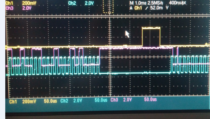

此问题适用于每月300Ku 的客户。
它们在系统中使用 I2C、主 DSP 是主 DSP、MSP430是从 DSP。
当它们使用 I2C 时、SCL 会长时间保持低电平。
发生这种情况时、MSP430似乎将其识别为停止条件。 这是波形。 蓝色为 SCL、紫色为 SDA、黄色为 GPIO、按停止条件中断。
我知道、如果 SCL 为低电平、它不是停止条件。 但是、在实际停止条件之前触发停止条件中断 、这会在其系统中产生严重错误。 当他们使用 Renesas MCU 时、没有遇到此错误。
以下 是我的问题。
1. 当 SCL 长时间保持低电平时被识别为停止条件-这是正常操作吗?
2.当 SCL 长时间保持低电平时、如何阻止停止条件中断?
TED
    在受控模式下、UCSTPIFG 只应在 I2C 模块检测到一个停止条件(由主器件生成)时置1、而不受时钟扩展的影响。 您能否确认 UCSTPIFG 是否确实在这种状态下被置位? 是否可能同时为其他 ISR 提供服务? 客户可能会遇到来自 USCI39勘误表的问题吗?
    Ryan
    采取上述行动的其他原因是... 客户在 ISR 中插入了 printf()。 我没有注意到这一点。
