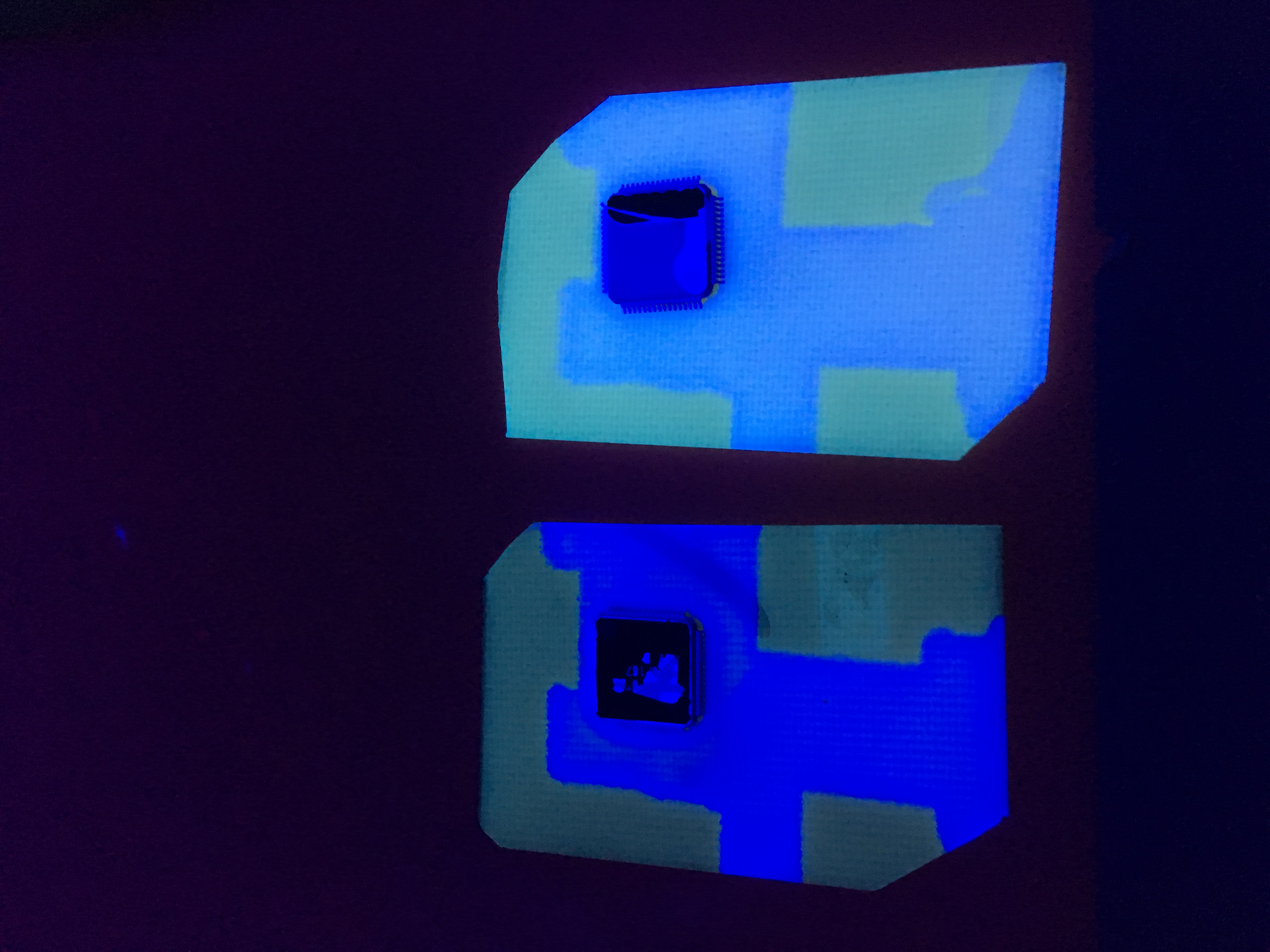

保形涂层为何会从该器件中剥离?  保形涂层粘附在该 PCA 的其余部分、但不包括 MSP430F167IPM
模制盖板时模具是否喷有硅树脂?
器件的表面能量是多少?
    尊敬的 Deb:
    您能发布这张图片吗? 我以前没有听说过这种情况。 它们暴露在什么温度下?
    这在执行磁带测试后的黑光下可见。
    暴露温度为68至72华氏度。
    尊敬的 Deb:
    我正在为您研究这个。 您使用什么供应商来获得这些器件?
    Arrow Electronics;2016年12月购买了1、787件。
    尊敬的 Deb:
    您能详细介绍一下您使用的特定保形涂层吗? IE:供应商、材料和 MSDS 链接?
    CONAP 部件号 CE-1170
    MFG:CONAP
    数据表: jarocorp.com/.../Cytec_CE-1170.pdf
    我正在获取我们从中购买该产品的供应商。
