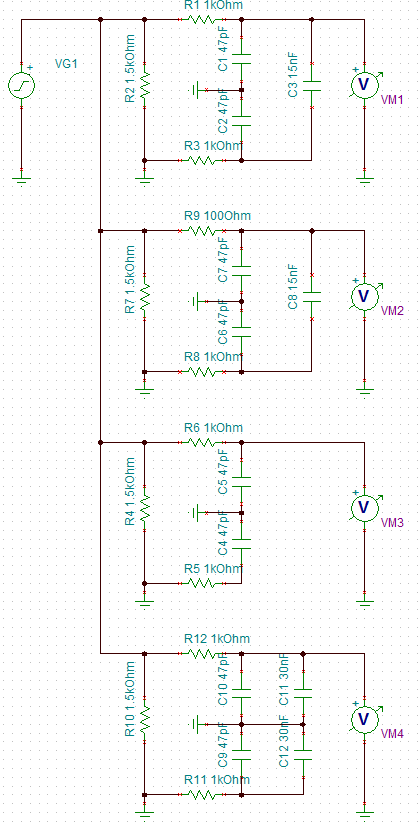

我使用 F67791A 器件来测量三相交流电压(最大65Hz)和电流。 在 EVM 电路中,它被指定使用1K 的 RC 滤波器,Vs+上为47pF,Vs-(使用24位 Dsadc)。 但在 EVM 的解释中、
FMod= 1.048MHz、OSR = 256、FS= 4096Hz。 但我无法根据电路图追踪计算结果,以满足 Fmod,FS 的建议设置。
  有人可以帮助我吗?

    首先、让我们讨论电压模拟前端(AFE)。 R11、R12、R13和 R19涉及将高电压(例如230V)降低至 MSP430 SD24的满量程范围(FSR)内的输入电压。 对于正输入上的抗混叠(低通)滤波器、C12是差分电容器、C3是共模电容器、R18是滤波电阻器。 无论电容值如何、差分电容器的大小必须至少为共模电容器的10倍。 这会将共模滤波器极点放置在比差分极点至少远十倍频的位置。 在这里、差分电容器的大小是~320倍。
    在功能上、差分电容器与滤波电阻器相结合、可使信号衰减至略高于采样频率的水平。 在这里、-3dB 点发生在7.48kHz。 增大电容将降低截止频率。 接下来、共模电容器与滤波电阻器相结合、可减弱 MHz 范围内的射频干扰。
    对于当前的 AFE、可以应用相同的原理。 请注意、R13是电流互感器(CT)的负载电阻器。
    为了供您参考、我从 TINA-TI 中的原理图中重新创建了 AFE 电路。 然后、我改变了电路配置并在波特图中捕获了结果。
    • VM1
      • 正极侧、默认配置
    • VM2
      • 与默认值类似、但将 R9从1000欧姆更改为100欧姆
      • 这有助于平衡分压器对差分信号滤波器的影响
      • 更多详细信息、请参阅 SLAA638中的第2.2.1节
    • VM3.
      • 不使用差分电容器的默认配置
    • VM4.
      • 差分电容器替换为另外两个共模电容器
    查看上面波特图中的结果、
    • VM1
      • 默认响应
    • VM2
      • 请注意、100欧姆电阻器的衰减程度不会那么高
      • 第二个极点会轻微推出
    • VM3.
      • 没有差分电容器时的响应
    • VM4.
      • 仅使用较大的共模电容器时的响应
    我在下面附上了 TINA-TI 项目文件、因此您可以自己运行仿真并更改组件值。

    此外、要了解有关抗混叠滤波器的更多信息、我强烈建议您观看我们的 Δ-Σ ADC 混叠培训系列。 它更深入地介绍了差分和共模电容器。 从较高的层面来看、它们可用于(1)降低采样频率周围/高于采样频率的噪声、(2)降低调制频率和/或射频干扰周围的频率倍数。
