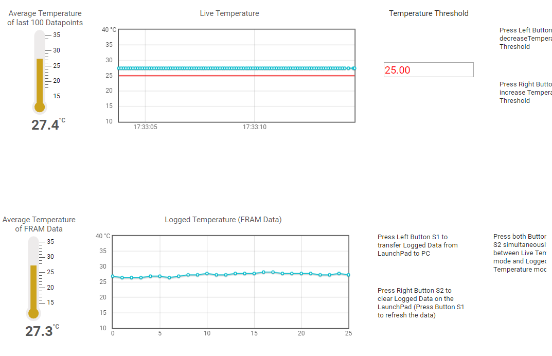

    您看到的值范围是多少? 虽然我没有2433、但我能够在 FR4133 EVM 上运行相同的演示并看到合理的值。 我说它在+/- 3°C 范围内是合理的。演示使用校准常数、因此、如果您的值全部在这里、我们应该验证校准常数是否确实填充在闪存中。
    您是否建议+-3C 是可以采样的?  这是从一个样本到另一个样本的6°C 变化、这似乎令人无法容忍。 这似乎是一个噪声问题、而不是精度问题。  如果温度传感器、ADC 或基准的某些部分出现波动 、肯定不适合使用。
    我将向来自达拉斯应用团队的 Wei 汇报、但从我对该渠道的了解来看、该渠道属于 MSP430封装本身、目的是了解系统温度的较大变化。 它可以是在这种情况下很有价值的数据点(例如系统过热、或者可能是 DCO 重校准的触发器)。 我同意、这在测量环境温度方面没有什么价值、可以将小型低成本外部传感器与模拟输出或数字接口连接。

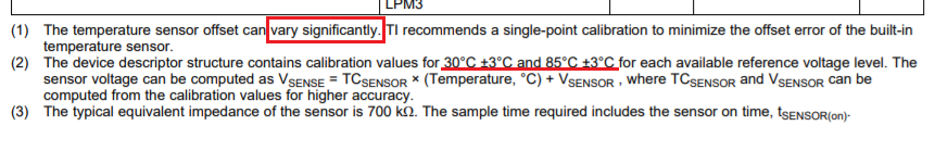

    让我解释一下表5-22的注释。 ADC、器件数据表的10位线性参数。
    传感器失调电压可能会显著变化。 这是关于 TI 温度传感器精度的唯一声明。
    2.+/-3C 不是准确度。 它只是我们测试校准值的测试条件、即85&30C+-3C。
    3.如果您想最大限度地减小传感器的偏移/精度、我们建议您按照器 件用户指南第2.2.9节"温度传感器"中的说明进行单点校准。 建议的解决方案可作为您的参考、如下所示:

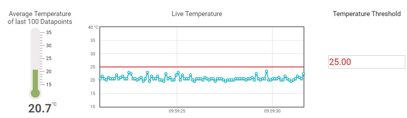

    您似乎 错过了我所看到的问题的要点。  我希望得到偏移。  我不希望样本之间的偏移为4度。  在为 EXP430FR2433提供的开箱即用演示中很容易观察到这一点。  观看实时温度值 如何反弹。  您是否建议单点校准将消除采样流中的噪声?
    尊敬的 Eric:
    很抱歉造成误解。
    您的意思是、对于单个器件、您会测量多次温度、但得到4度的偏移吗?
    我将在我的板上测试它。
    我使用 launchpad 开箱即用实时温度模式流式传输到终端会话、发现温度在整个地方都在弹跳。 我修改了代码以输出原始 ADCMEM0、发现样本到样本的变化可能是8个单元。 传感器和 ADC 是否确实存在这种噪声? 不应该有演示来突出显示您尝试推广的 IC 的如此薄弱的方面。
     尊敬的 Eric:
    我一边运行演示、但没有发现温度弹跳。 您能否确认您是否正确运行了开箱即用演示? 或者、您能否共享该演示的 GUI 数据?
    Launchpad 上已加载代码。  我是在 TI 发送它时运行它的。  在这里、我发现温度传感器读数都在这里。  在花了一个小时尝试弄清为什么它不编译开箱即用示例(应该是-O4)之后、我能够检查原始值并确认来自温度传感器的噪声输出。

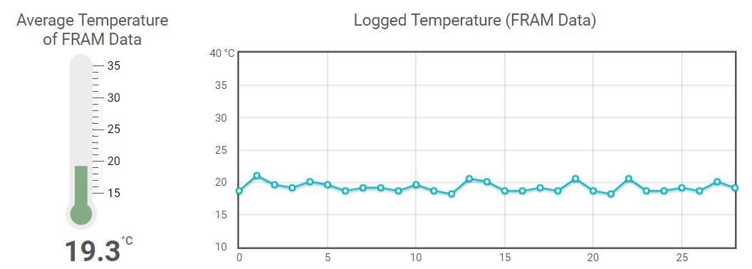

    请注意在一 个采样周期内从19.65到23.41的偏移。
