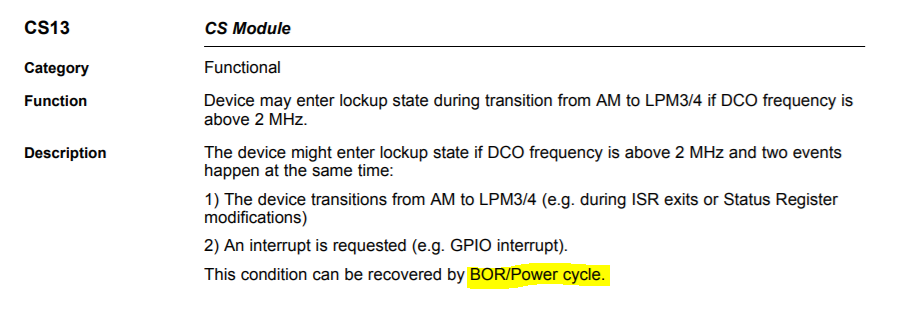

    CS13
    当 DCO >2MHz 时、锁定状态转换 AM 到 lpm3/4
    有关 PMM32的信息
    器件可以从这个锁定状态中恢复
    一个 PUC / BOR/电源周期的条件(例如、启用看门狗来触发 PUC)。
    看门狗也可以用作 CS13的权变措施吗?

    不能、看门狗不能用作 CS13的权变措施。 从 CS13恢复的唯一方法是使用 BOR/下电上电周期:
    Mitch
