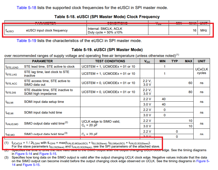

我想知道数据表第一页中的最高速度,,您说的是10MHz。
但它可以由 SMCLK 计时、如果我将 SMCLK 设置为16MHz,我的 SPI 将是什么。
Emma
     用户手册的"31.3.6串行时钟控制"部分:
    '当 UCBRx = 0时、在主控模式中可生成的最大位时钟为 BRCLK。'
    从用户手册第796页的图31-1可以看出、BRCLK 是包含 SMCLK 的多路复用器的输出。
    因此、是的、您可以在16MHz 下运行 SPI。 但是,您的连接和外围设备可能不支持此速度。

    您输入的器件型号为 MSP430FR6979、但数据表(SLASE23E)的屏幕截图不是 FR6979的数据表。 您能否帮助确认您使用的器件?
    但我将与我们的系统团队确认 SLASE23E 的10Mbps 消息、即 FR6972和其他产品的数据表。 我将在与团队确认后立即返回。

    这是我的故障、是我要问的 FR6972。

    对于第一页消息10MHz、我仍然需要与我们的系统所有者联系、以向您提供确认信息。
    让我澄清一下最高比率的概念:
    SPI 输入的时钟源最大值为 feUSCI = 16MHz、这是 SPI 模块运行的时钟速率。 位速率是 fUCXCLK、它是 SPI 总线时钟的速率。
    但 SPI 的最高位速率取决于主器件和从器件、这意味着 SPI 总线的两侧器件。 您可以通过表5-19的注释1中的公式计算 fUCxCLK。
