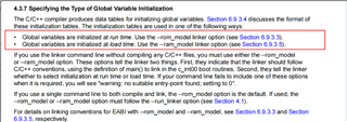

    您好、伊斯天、
    客户将 -rom_model 更改为  -ram_model、唤醒时间与规范相同。 但有一个新问题:唤醒后、调用 printf 时会飞。
    您好、伊斯天、

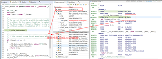

    在将--rom_model 修改为--ram_model 后进入 LPM3.5睡眠模式,指针在使用 printf 唤醒后运行以打印数据。
    上面的红色字表示进入 LPM3.5睡眠之前的地址。
    上面的红色字表示唤醒后的地址。   执行此汇编语句时、跳转到该地址会导致程序运行。
    如何解决此问题?

    我下午又做了测试、电路板没睡着、用 RST 引脚复位电路板也没有触发这个问题。 断电和上电会触发此问题。 目前、断电和 LPM3.5会触发此问题。 复位和 LPM3不会触发此问题。 请参阅手动启动程序。 下图显示了 LPM3.5和 RESET 的相同流程。 那么、我想知道 MCU 内核是否通过复位断电?
    您好 Ben、
    当我检查时、锁定函数地址位于 RAM 上。
    您能帮助检查一下:我认为这可能是 RAM 初始化问题造成的。

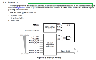

    什么决定了 CMD 中的中断优先级、我可以自己更改这种类型吗?
    您好 Ben、
    1、int00就像这个。 入口写入0xFFFE。 按下系统重置键后、您可以输入此功能。 抱歉、我手上没有 MSP430板。
    不可以、您不能更改优先级。

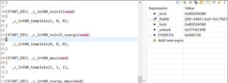

    您好、伊斯天、
    地址未更改。
    图中的第一个地址。
    下图是从 LPM3.5唤醒后的情况。
    如何确定我自己设置了它? 地址现在与映射文件的地址匹配。

    您好、伊斯天、
    当我检查时、该值会发生变化。
    问题是、我更改了编译器的选项、导致了问题、问题的根本原因不清楚、因此在其他地方存在问题、使代码崩溃。

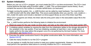

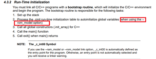

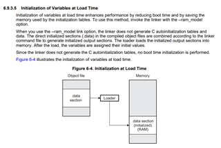

    您好 Ben、
    根本原因在于模型选项。 您可以在以下位置找到更多详细信息:文档:coecsl.ece.illinois.edu/.../TI_CompilerReference.pdf
    在运行时不会初始化全局可行。 它看起来会在加载程序之前进行初始化。 但是、它不适用于该变量。 此问题与编译器有关。 解决此问题的简单方法是自行初始化_lock 地址。
    加电或 LPM3.5会导致此问题的原因、因为执行这些操作后 RAM 将被清除。 如果地址正确 、 并且不会在复位时断电和清除、您将看到差异。
