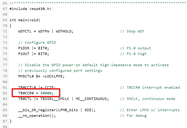

我将 MSP430FR2355与 RF433Mhz 传感器搭配使用。 我想解码 RF433Mhz 传感器接收器数据、为此、我必须将计时器设置为大约200us 或100us Tigger。
MSP430库使用计时器令人困惑。 我只想使用简单的计时器来生成100us 或200us 中断,我可以使用哪个计时器来执行此操作?
我已经浏览过 MCU 的数据表,在计时器部分中解释了4种计时器操作模式,那么哪一种适合计时器?
MSP430FR2355 在内部时钟频率为16MHz 的情况下运行 、请查看一次时钟设置。  对于计时器,我可以使用哪个时钟来生成延迟?

    我使用 SMCLK 作为时钟源、它是16MHz。
    我可以按连续模式存档? 应在100us 时间段内进行分频的时间。
    Ketan、您好!
    当然、您可以设置连续模式。
    如果不存在其它分频的时钟频率,请将计数器的值设置为1599,以满足您的期望。 有关代码的详细信息、请参阅我之前的链接。
    SAL
    感谢你的答复。
    按照我的理解、我必须将计时器时钟源设置为  SMCLK 、它是16MHz、没有分频器。
    计数器值。
    根据连续 模式中的库、没有设置计数器值的选项。

    好的、您是如何计算16MHz 时钟源的计数器值为1599的?
    以下代码是计时器设置。 您能验证一次。

    Ketan、您好!
    计数器编号会增加或减少计时器时钟的成本、因此计数器值1599将花费(1599+1)计时器时钟、即1/16MHz * 1600 = 100us。 定时器模式的详细信息在用户指南中有说明,请检查这些信息,它将帮助您了解定时器的工作原理: https://www.ti.com/lit/pdf/slau445 。
    [引用 userid="393211" URL"~/support/microcontrollers/msp-low-power-microcontrollers-group/msp430/f/msp-low-power-microcontroller-forum/1182025/msp430fr2355-try-get-100-us-timer-interrupt/4452094 #4452094"]
    ticksMs++;
    TB0CCR0 += 1599;
    [/报价]
    请删除 TB0CCR0 += 1599、它不会减少到零、它将是一个用于生成中断的常量值。
    我应该 重新更正我的建议、我发现在连续模式下、计数器将加载在0xFFFF 处、因此它不会实现您的目标。 请采用向上计数模式。 至于代码、您可以参考以下链接:
    https://dev.ti.com/tirex/explore/node?node=A__AMhfYuxqib4vXPngV3J-AQ__msp430ware__IOGqZri__LATEST
    顺便说一下 、验证您的代码不是我的职责、  我建议您使用器件测试您的代码。 最简单的验证方法是在中断中设置 GPIO 切换、然后您可以抓住波形并检查频率。
