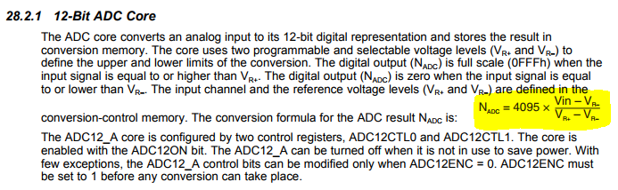

    假设您的输入范围为0mV 至1880mV。 现在、MSP430F6459采用12位 ADC。 ADC 模块的内部电压基准可设置为1.5V、2.0V 或2.5V。 由于最大输入高于1.5V、您需要选择2.0V 基准电压以防止削波(任何高于1.5V 的电压仍等于0x0FFF)。
    接下来、您需要将12位 ADC 值与单位相关联:0磅至1540磅 因此、请使用 用户指南第28.2.1节中数字输出(N_ADC)的转换公式 (如下所示供您参考)。
    数字输出= N_ADC
    VIN =输入电压
    V_R-=负基准电压电平(假定为0V)
    V_R+=正基准电压电平(假定为2.0V)
    4095 = 2^12位- 1 (由12位值表示的不同电平的总数)
    对于1880mV 的最大输入电压以及上述假设、这意味着最大 N_ADC 等于4095 x 0.94 =~3849。 将其转换为12位十六进制值等于0x0F09 (0000 1111 0000 1001)。 这为我们提供了从0x0000 (0磅)到0x0F09 (1540磅)的实际 N_ADC 范围。 最大重量1540磅除以最大数字输出3849,每位为0.4磅。 现在、如果您看到数字输出为2496 (0x09C0)、这意味着您测量的重量为2496 x 0.4磅等于998.4磅

    由于我们不知道您的传感器、因此无法直接回答、请查看传感器数据表。
    但这似乎是相当非线性的。 我建议设置一个具有已知值和内插的表。
