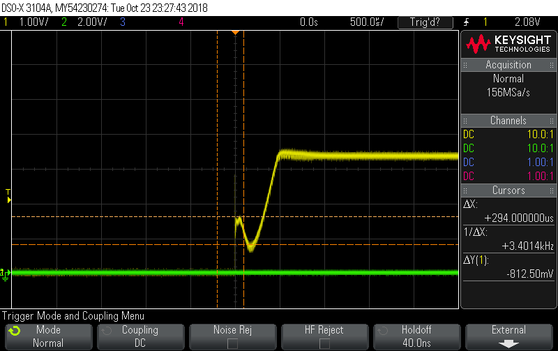

我使用上述 MSP、它由 TPS62125供电、工作正常
最近、我注意到上电压有问题-它有毛刺-请参阅附件
原因是什么、我应该怎么做?
Asafe2e.ti.com/.../MSP_5F00_5969.pdf

    您能解释一下示波器屏幕截图描述的是什么吗? 例如、在什么情况下提供电源电压以及探测的确切信号。 除了转换器的输出电压外、我还想查看降压转换器的电源电压波形。
    您是否参考了转换器的数据表(www.ti.com/.../tps62125.pdf) 、以确保您的原理图与提供的示例相匹配、并且布局与文档第10节中的最佳实践建议相匹配?
    你说这种现象只是最近才发生的。 这是否意味着您以前没有看到过这种情况? 如果是、那么从那时到现在、硬件中可能发生了什么变化?

    上述问题可能是测量问题、当我更改探头的接地连接时、它会消失。
    我在其他 MSP 上遇到类似但较小的问题-并非所有电路板都出现这种情况。

    我很高兴听到您能够确定测量误差的原因所在、并解决了该问题。 请继续并选择“Resolved”(已解决),以便我们可以关闭此主题,如果将来出现与稳压器电压有关的问题,请随时在电源管理论坛( e2e.ti.com/.../196 )上发布您的查询。 以便电源管理专家可以帮助您解决问题。
