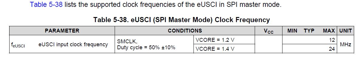

我有一个为 MSP430和 DAC161S997编写的 SPI 配置代码。 但我正在尝试在 MSP-exp432p4111上使用它。 我想问题是 UCB0BR0寄存器。 我发现的寄存器(BRW)有不同的用途。
MSP430代码
UCB0CTL1 |= UCSWRST; //启用 SW 复位
UCB0CTL0 |=(UCMST + UCMSB + UCSYNC + UCCKPH); // SPI 主设备,3线,同步模式
UCB0CTL1 |= UCSSEL_2; //SMCLK
UCB0BR0 = 8; // SMCLK/8 = SCLK (1MHz)
UCB0BR1 = 0;
UCB0CTL1 &=~Ω UCSWRST; //清除 SW 复位,恢复操作
我生成的代码
EUSCI_B0->CTLW0 |= EUSCI_B_CTLW0_SWRST; //启用 SW 复位
EUSCI_B0->CTLW0 |=(EUSCI_B_CTLW0_MST + EUSCI_B_CTLW0_MSB + EUSCI_B_CTLW0_SYNC + EUSCI_B_CTLW0_CKPH + EUSCI_B_CTLW0_UCSSEL_2); // SPI 主设备,3线,同步模式
EUSCI_B_CMSIS (EUSCI_B0_BASE)->BRW = 48000000 / 1000000;
EUSCI_B0->CTLW0 &&~EUSCI_B_CTLW0_SWRST; //清除 SW 复位,恢复操作
    它们是相同的寄存器。 BR0/1提供/要求分段访问。 第一个代码片段将0x0008分配给 BRW。
    最近的 MSP430显式定义 BRW (有效*(无符号*)&UCB0BR0)。
    其他需要考虑的是您在系统中使用的 Vcore 设置以及可提供给 eUSCI 的最大允许 SMCLK。
    您可能还需要与现有示例进行比较。
