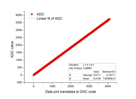

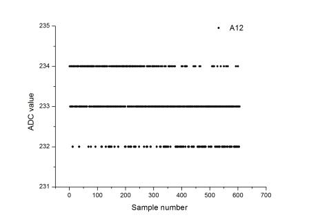

我正在尝试构建一个器 件来连接电化学传感器、为此、我需要线性增加激励电压(我已转向 DAC)、即 DAC121C081、我正在使用 Energia、并且我有用于连接 DAC 和 MSP 的代码。

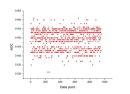

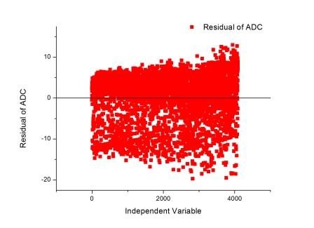

在构建一个简单的测试电路(使用底部 GND 平面和 REF5050作为 DAC 电源电压源的定制 PCB、希望它能提供足够干净的电压轨以最大限度地减少任何噪声源)之后 、我已经测试了电路。 结果令人失望。 最后、我有超过+-10Adc 的噪声点(请参阅随附的测量图)。 对于我的应用、要求1mV 分辨率(我希望 MSP430F5529中的 ADC 为12位、因此分辨率为0.8mV、这就足够了)。
实际上、我已经尝试通过分压器将模拟引脚直接连接到 ADC (从 MSP 5V 电源轨获得0.5V 的电压)、并且噪声是一样的、这是不是无法克服的、还是有办法? (我还尝试了所有模拟输入、同样的情况、请参阅所附的测量图)。
问题是、有人可以帮助我提高分辨率并达到1mV。

    感谢您的详细博文。 您是否已查看我们 的《用于更高分辨率的 MSP ADC 的一般过采样 》应用手册? 它具有通过提高分辨率来提高信噪比(SNR)的方法。

    其次、由于我没有信号源、我可以肯定地说存在已知的噪声量、因此很难说 DAC 信号有噪声、或者由于 ADC 而产生信号噪声(可能两者都有)。 我想知道每项贡献有多大) 如何找出这一点?
    您是否知道 ADC 上的实际噪声是多少(从某种意义上讲、如果您以100mV 为单位输入、则该 MSP 中的 ADC 将读取什么内容)
    我想知道是否有一种模拟解决方案能够真正使信号更平滑? 再次询问、因为我不是很熟练地编写代码、这些信息更容易让我意识到、或者我错了吗?

    通常、ADC 的参数之一是信噪比(SNR)。 SNR 是满量程模拟输入均方根(RMS)值与 RMS 量化误差的比值、以 dB 为单位。 增加分辨率会增加 SNR、反之亦然、其中 ADC SNR 的理论限制来自 ADC 转换过程本身固有的量化误差。 我认为这不包括输入引入的外部噪声。

    您可以使用外部滤波器(例如 RC、铁氧体磁珠、电感器等)来帮助降低 ADC 输入端的外部噪声。 虽然您可以在软件中实现滤波器、但在硬件中执行此操作更容易、并且可以释放其他可用于其他操作的其他有价值的 CPU 周期。 您可以仿真硬件滤波器、以查看对各种输入频率的幅度和频率响应。
