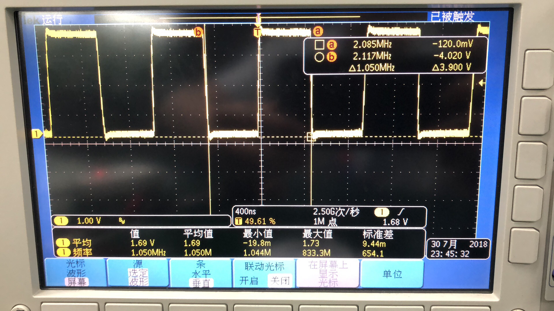

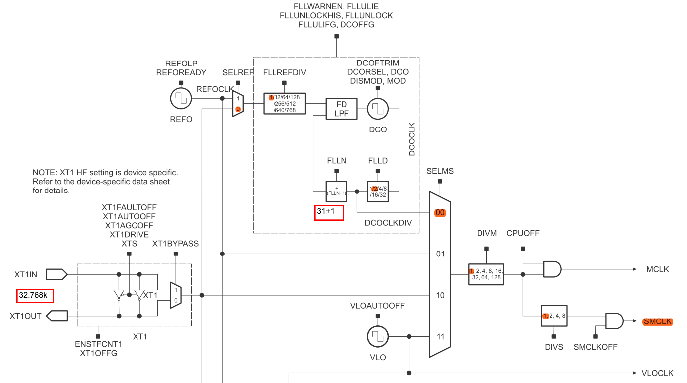

   我预期 smclk 的输出频率如下公式所示。 但真正的输出频率为 1.048Mhz。
   Fdco = 2^-1 x 32 x 32768 = 524.288k Hz

    在调试模式下、您能否在寄存器观察窗口中验证 CSCTL1和 CSCTL2中的值?
    您好 Jeff
    您是否检查了 CCS 或 IAR 中的值?
    您好、Gary、
    我上一个帖子从 View->Register 中读取的值。 我认为问题是我不会在表达式下面添加内容。 因为示例代码输出频率是正确的。 我稍后将进行测试并向您提供反馈。
    CSCTL1 = DCOFTRIMEN_1 | DCOFTRIM0 | DCOFTRIM1 | DCORSEL_3;
