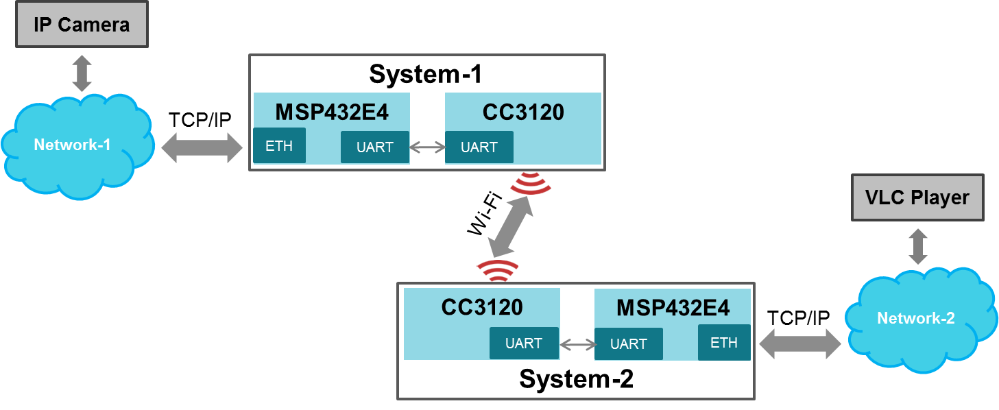

    我的基本要求是能够使用两个 SIMPLELINK-ETHERNET-WIFI 捆绑包(MSP-EXP432E401Y + CC3120)、以便将两个 IP 网络连接到两者
    以太网接口(MSP 板的)。
    WiFi 接口将用于提供两个"SIMPLELINK-ETHERNET-WIFI"捆绑包之间的连接。  因此、我将能够通过无线接口连接到 IP 网络。
    现在、对于双方的 IP 应用、双方应该能够与对方进行通信(交换数据帧)。
    可能实施了 NAT (使一侧成为防火墙后面的专用网络,而另一侧则是 WAN 一侧)。
    例如、一边是 IP 摄像机、另一边是 VLC 播放器、两者都应能够根据需要进行通信、以便摄像机视频在 VLC 播放器上播放。
    两者可能具有相同的 IP 子网、也可能不具有相同的 IP 子网。
    然后,可能有更多的部署要求这两个子网不同。
    现在阅读文档(sway0009.pdf 和 spru524k.pdf)、我认为所有这些应该是可能的。

    Neeraj Sallh
    Neeraj、您好!
    很抱歉耽误你的时间。 我将尽力解决您的问题。
    根据您提供的说明、以下是我如何理解应用程序的概述。 我还在下面添加了一张图片、以说明我的理解。
    • 在系统1中、MSP432E4通过以太网接收来自 IP 摄像机的数据包、并将其转发到通过 Wi-Fi 进行传输的 CC3120。
    • 在系统2中、CC3120从系统1接收 Wi-Fi 数据包、并将其转发到 MSP432E4、后者通过以太网将其传输到 VLC 播放器。
    • 所有这些通信都是通过 TCP/IP 堆栈进行的。
    • 系统1和系统2上的 MSP432E4连接到两个不同的网络-网络1和网络2。
    •  系统1和系统2上的 Wi-Fi 连接到同一 Wi-Fi 网络。
    如果上述理解是正确的、那么我认为您应该能够使用 Wi-Fi 插件中的示例 Ethernet_WIFI_tcp_ECHO_MSP_EXP432E401Y_tirtos_ccs。 下面 是一个简化的示例、说明了这是如何工作的。
    假设:
    • Network-1和 Network-2都运行一个 DHCP 服务器,可以分配 IP 地址-任何商用路由器都可以创建这样的网络。
    • IP 摄像机和 VLC 播放器充当 TCP 客户端并使用 TCP 数据包进行通信。
    网络连接:(总共3个网络-一个用于 Wi-Fi)
    • 系统1上的 MSP432E4和 IP 摄像机连接到网络1。
    • 系统1上的 CC3120充当 Wi-Fi 接入点并启动网络。
    • 系统2上的 CC3120充当 Wi-Fi 站并加入系统1中由 CC3120启动的网络
    • 系统2上的 MSP432E4和 VLC 播放器连接 到网络2。
    数据传输
    • 在系统1中、MSP432E4通过以太网从 IP 摄像机接收的数据由 CC3120在 Wi-Fi 接口上回传。
    • 在系统2中、CC3120通过 Wi-Fi 接口接收的数据由 MSP432E4在以太网接口上回传、VLC 播放器可以使用这些数据。
    如果此方法适合您、则不必使用任何低级 API。 对示例 Ethernet_WIFI_tcp_ECHO_MSP_EXP432E401Y_tirtos_ccs 的修改 也很小、主要是对 Wi-Fi 网络配置和配置的修改。
