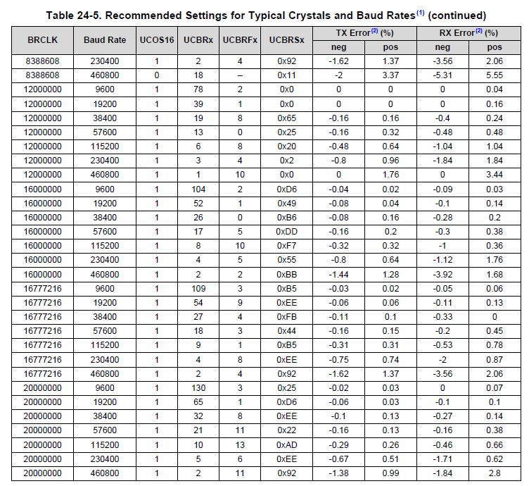

UART 波特率是否超过460800? 如果是、则 BRDIV、UCxBRF UCxBRS 的值是多少?
编辑:我在  BRDIV=3、UCxBRRF=4和 UCxBRS=2时能够将波特率更改为921600、但是我每发送3个块就会丢失2个数据块

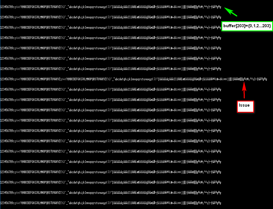

    现在、我使用 MSP432 Launchpad 红色测试了 FT231X 和 Launchpad 的 UART 内置版本。
    我使用 Tera Term 检查接收字节并将波特率设置为3Mbs。
    我将以46kHz 的频率发送相同的204字节数据包。 (array[204]={0、1、2、3、4、5、6、7..203})
    LaunchPad 用户 UART 和 FDTI 这两个 UART 似乎都能顺利处理、就 tera 而言、我看到所有字节都没有丢失。
    我认为问题在于 Qt 应用程序收到串行数据、但我看不到任何关于 tera 的信息、我只看到了封装、它们在最初看起来是一样的。
    Michael
    所以这个问题不是来自我的 QT 应用程序。
    我研究了 tera 项输出、发现 Lanchpad MSP432 (红色)有时会发送超过204字节的更多数据:
    但 MSP432会发送所有字节、我不会覆盖 DMA 通道:
    if (!DMA_isChannelEnabled (DMA_CH0_EUSCIA0TX))//检查 DMA TX 是否就绪
    DMA_setChannelControl (UDMA_PRI_SELECT | DMA_CH0_EUSCIA0TX、UDMA_SIZE_8 | UDMA_SRC_INC_8 | UDMA_DST_INC_NONE | UDMA_ARB_1);
    DMA_setChannelTransfer (UDMA_PRI_SELECT | DMA_CH0_EUSCIA0TX、UDMA_MODE_BASIC、m_buffer/* data_array1[swapbuffer]*/、
    (void*) UART_getTransmitBufferAddressForDMA (EUSCI_A0_BASE)、Size_缓冲 区 TX);
    DMA_enableChannel (0);
    有什么想法吗? 它可以是 MSP 吗? 缓冲器上的内存问题?

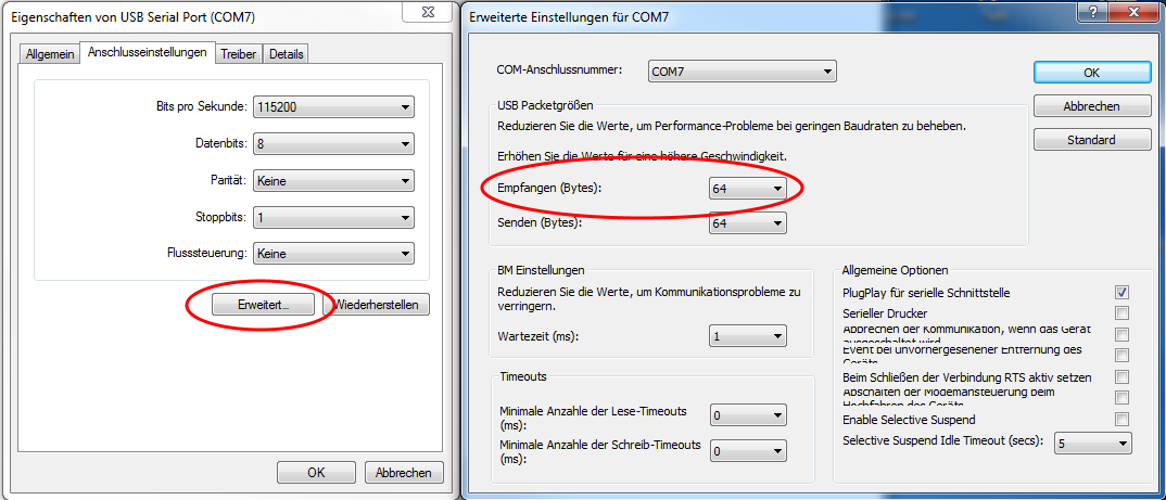

    您好、Michael、
    正如您提到 Tera Term 时所说的、我假设您将 Microsoft Windows 用作客户端应用程序的主机操作系统。
    在这种情况下、您应该尝试调整串行端口的 USB 设置、因为我担心所需传输速度的默认 USB 数据包大小太小(例如:Windows 7)。
    HTH
    Christoph
    您好、Christoph、
    它没有帮助。 它已达到最大值。

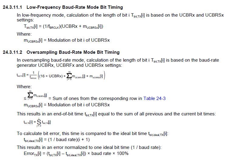

    Michael、
      随着波特率的增加、误差也会增加。   因此、即使您将 BRCLK 增加到允许的最大值(24MHz)、在不引入大量误差的情况下仍无法获得超过460800的性能。
      通过使用更高的波特率、您实际上正在使用低频模式的目标、因为 BRCLK 和波特率之间的关系不大于16倍。
    Chris
