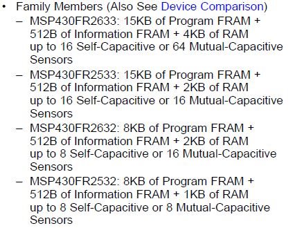

MSP430FR2533数据表 SLAS942B 第 2页列出了该器件系列的成员:
问题:如何计算互电容式传感器的数量?
我认为它是传感器 通道的最大乘法组合。  例如 、16个自电容式传感器表示16个传感器通道。  因此、 您将得到8x8 = 64个互电容通道。  但是、尽管 FR2533具有16个传感器通道、但它仅列出了16个互电容传感器。  此外、尽管 FR2532具有8个传感器通道、但它仅列出了8个互电容传感器。  我缺少什么?
David
    尊敬的 David:
    正确的做法是、传感器通道的最大乘法组合表示互电容按钮的最大数量、您在数据表中看到的这个表格显示了每个器件的按钮的典型最大数量。 当讨论典型的最大按钮数时、我们还会考虑 SRAM 存储器大小、因为这是传感器数据存储在的位置。
    由于 FR2533只有2kB SRAM、因此我们建议最大按钮数典型值为16。 同样的原因也适用于 FR2532。

    感谢您的回复 Yiding。  我怀疑它可能与 RAM 容量有关。  但是、FRAM 可以用作 RAM、这样做不会最大限度地减小 FR2533和 FR2633之间的存储器差异?
    此外、具有2KB SRAM 的 FR2533支持16个互传感器、但将 FR2633上的4KB SRAM 加倍会将互传感器数量翻倍至64?

    您可以将 FRAM 用作 RAM、但需要权衡的是、您将会丢失用于其他应用代码的 FRAM 空间。
    要回答您的第二个问题、我们在数据表中输入的数字是典型的最大按钮数、但正确的是、对于具有2KB SRAM 的 FR2533、您可以执行16个以上的互感器、并且还取决于您的应用代码的大小。
