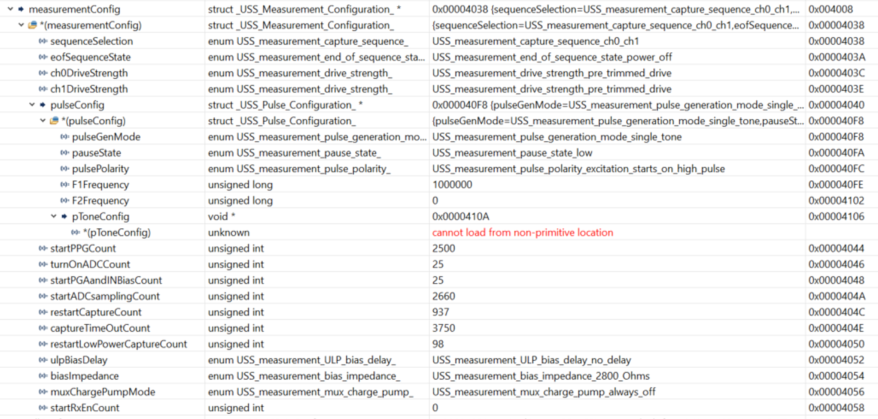

MSP430FR6047EVM_USS_WATE_Demo 和 USSSWLib_TEMPLATE_example 之间的测量配置结构(USS_Measurement_Configuration)不同。
[希望下面附上的图片]
1. 是否有一个文档描述了两者之间的映射?
2 、电流最大值是多少?
三、 它们为什么不同?
Simon。
水演示
模板示例
    您好、Simon、
    水演示是我们的应用代码示例。 这包括与 GUI 通信的应用级固件。 这可以视为我们的系统级示例。 大多数客户更喜欢从这种类型的应用程序级别开始、然后根据需要添加/删除部分代码。
    模板示例是与库进行通信的更多基本功能。 如果客户希望编写所有自定义应用程序固件、他们可以将其用作基础。
    我们没有一份概述具体差异的文件。
    两者都是最新的、因为水演示使用与模板示例相同的 USSLib。
