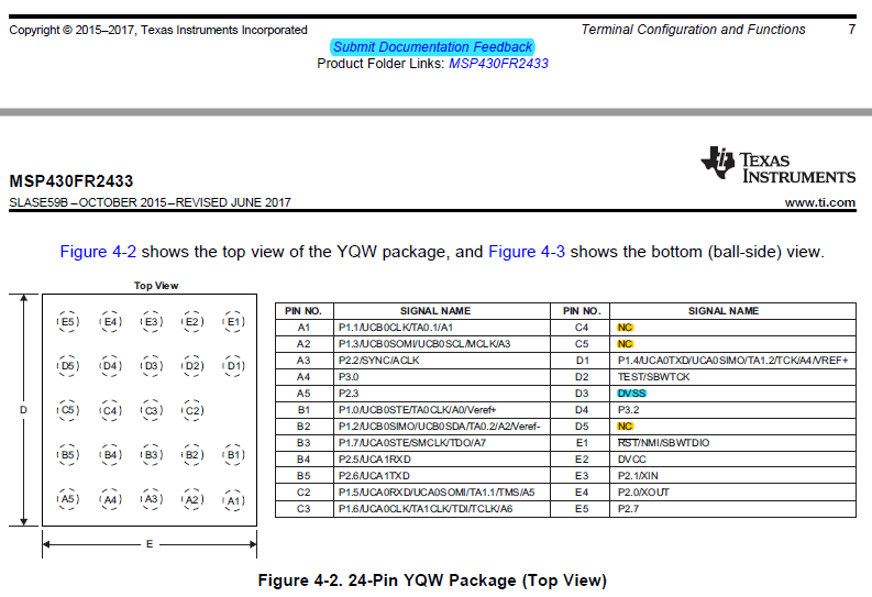

请允许我 提出几个问题:
问题1. TI 是否同意 将端子 C4、D5和 C5短接至 DVSS (=GND)?
它们是 DS Rev.B 第8页中的 NC 引脚。
我的客户要求更简单的电路板布局。 如果是、则很容易到达 D3。

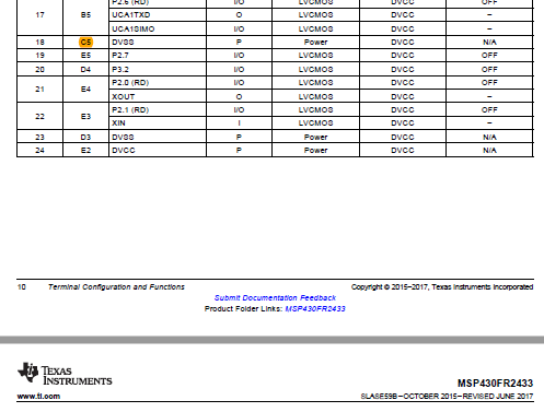

问题2.  恐怕 C5实际上可能是 DVSS。 您能否与第10页进行比较并提出建议?
我犹豫 是否要从"提交文档反馈"表中向我提出答复。

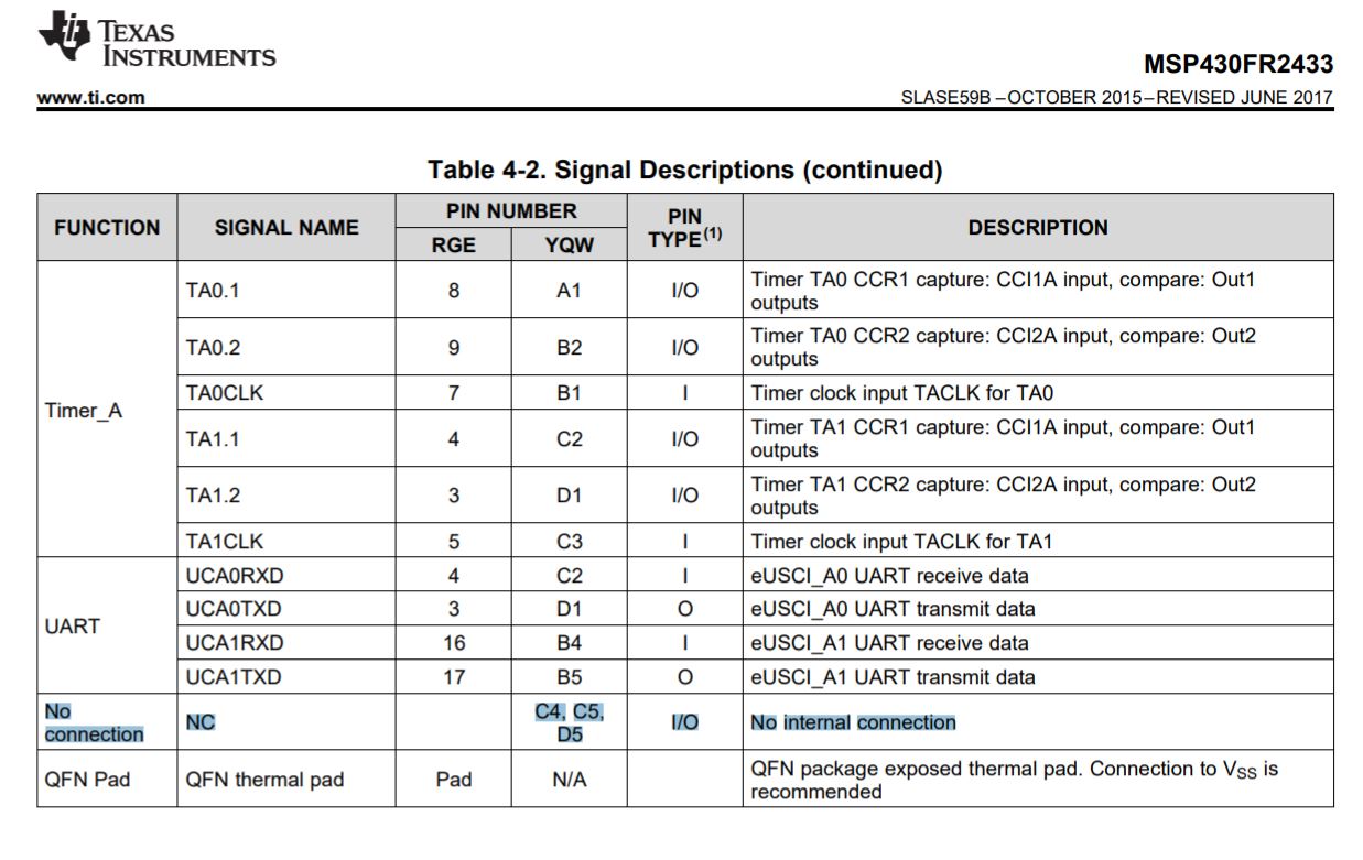

     NC 引脚表示"无内部连接"。  可以将这些引脚连接到 DVSS。  您可以在 MSP430FR2433数据表的表4.2中轻松找到说明 。

    感谢您的回答。
    DS 已有说明。
    因此、我认为 第10页需要修改。 你同意吗?
    您好,
    感谢您发布此问题。 我将与相关团队核实。 如果确保出现错误、我们将在下一个版本中进行修订。 如果您对此没有任何疑问、我将很快关闭此主题。

    您好,
    我们的设计团队确认、这是一个拼写错误、应该是 NC。 感谢您的发帖。 我们将在下一个版本中进行修订。

    端子 C5为 NC。
