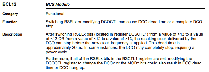

    您好 Viktorija、
    我怀疑此行为是由 BCL12勘误表引起的。 我建议针对此勘误表实施勘误表中提到的权变措施。
    James

    您好 Viktorija、
    现在、让我返回并讨论 BCL12勘误表。 客户可能未观察到勘误表说明中解释的问题、但需要注意。
    根据说明、当将 RSELx 位的值从<12切换到>13时、产生的时钟会在应用新时钟频率之前停止的问题。 一个 PUC 后、RSELx 的默认值为7、然后在 RSELx = 14或 RSELx = 15时加载出厂校准系数、以便时钟可以停止。 现在、很明显、当它们稍后进行动态校准时、它们可能不会将 RSELx 从14或15更改为小于12的值、因此这是可以的。
    对于权变措施、客户应注意两个方面。
    1) 1)在加载16MHz 校准系数之前、应先将 RSELx 设置为默认值7、然后再使用 RSELx = 14或15切换到16MHz 频率。
    2) 2)此外、当 RSELx = 15时、建议在访问 DCOCTL 寄存器以修改 DCOx 和 MODx 位之前将 RSELx 设置为默认值7。 然后、在他们完成对 DCOCTL 寄存器的修改后、在一个额外的步骤中将 RSELx 改回14或15。

    没错。 DCOCTL 的增量更改可能会阻止出现勘误表、但总体而言、某些用户可能不会执行这些增量更改、这可能是我们建议在访问 DCOCTL 之前将 RSELx 设置为默认值的原因。 无论采用哪种方法、我都建议解决方法完全安全。 在您的情况下、DCO 可能有一些死区时间、但不会完全停止。 此外、勘误表可能仅适用于许多器件中的少数器件。
    [引用 user="George Hug"]就范围的变化而言、我首先将其设置为校准后的1MHz 值、到目前为止始终是范围6、而不是7、然后直接转到13、再转到14、再转到15、然后再转到14、再转到13、 这是我将其保留在程序其余部分的位置。  我认为这符合变通办法。
    是的、这似乎符合变通办法。
