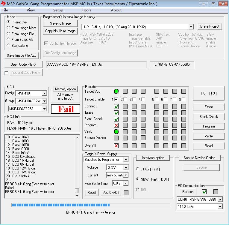

大家好,现在我们的客户遇到了与下面相同的问题,请帮助检查并提供同样的建议,如何调试它,tks!
当 MSP430AFE253程序被 MSP-GANG 编程器编程时、如果 DCO 校准功能被打开、编程器将擦除 INFO-A 校准完成后、校准数据不能重新写入芯片信息 A、并且会出现编程错误。 我们可以看到大约 7个 MSP430AFE253件 将无法校准 DCO 芯片、从不校准、DCO 数据将丢失

    感谢您的详细博文。 您还能否共享"Memory Options"窗口的屏幕截图(单击 MSP-GANG GUI 中"Results"部分左侧的"Memory option")? 我附上了我的屏幕截图。
    错误41表示 Gang 闪存写入失败。 您能确认是否选择了"信息内存段"下的"包括锁定信息 A"选项?

     Memory Options (内存选项)窗口的屏幕截图如下所示,请帮助检查它,tks!
    确保您不超过 MSP-GANG 的电流电源限值。 也许电源电压下降到低于器件编程的建议电平。 此外、请尝试降低 SBW 速度。 这似乎是一个系统级问题、而不是 MSP-GANG 的问题、因为它仅发生在7个器件上。 已成功对多少个器件进行编程?
