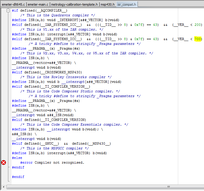

去抖.c
致命错误[Pe035]:#ERROR 指令:编译器未识别。 C:\Users\Miguel \Desktop\slaa55_nuevo \slaa517\Source\emeter-toolkits\isr_compat.h 82

    要解决此编译器错误、您需要将版本上限更改为大于您使用的版本。 例如、如果您使用的是 v7.x.y、则需要将值(下面以黄色突出显示)从700 (或默认情况下的任何值)更改为800。

    尊敬的 James:
    您已解决了我的第一个问题、非常感谢!
