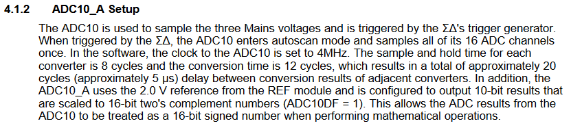

我总结一下、我将 msp430f67641A 用于三相四线能量计、其中我将使用3个 Σ-Δ(SD24B)电流通道和3个 SAR ADC (ADC10、通道编号 A5-A2)电压+1中性电流通道。 请告诉我如何操作。
我想使用 Σ-Δ ISR 和 SAR ADC ISR 进行采样,我不想为此使用 DMA,我以12MHz 时钟频率运行电路板,我在1秒内采集4096个样本 下面是我的设置。

    AD 2)我快速查看  了文档、其中指出:
    以上所有内容都意味着您对原始设计进行了大量修改。
    一旦分辨率发生变化、就扫描每条电压线 TI 假定的分辨率。
    您计划如何使用中性线电流测量的情况是未知的。
    AD 3)您无需单独的计时器即可实现 SD24_B 和 ADC10_A
    您的设置说明:
    ADC10CTL2 = ADC10RES | ADC10DF;
    是错误的。
    我对 TI 文档的引用是:ADC10由 SD24_B 触发
    以上陈述是对您最初问题的可靠答案。

    您好、Sumit、
    为了允许并鼓励我们的社区提供具体反馈、请每次关注一个问题/主题。
    我看到您已根据 《使用 MSP430F67641实现低成本三相电子电表 》应用手册修改了我们的源代码。 我强烈建议返回到我们的代码、进行小幅更改、并以增量方式验证这些更改。 否则、当许多东西同时发生变化时、尝试弄清发生了什么情况会很混乱。
    此外、我强烈建议您使用 Σ-Δ ADC 通道来测量中性电流、而不是 SAR ADC 通道。 您很可能使用的是输出差分信号的电流互感器(CT)。 Σ-Δ ADC 为测量低电流提供了高分辨率、假设未发生篡改(理想情况下、如果一切都正常平衡、则不会有中性电流流动)、则在三相配置中会出现这种情况。 SAR ADC 可与电压通道良好配合、因为它们只是分压器、可降低交流电源输入电压。
    因此、 您最简单的解决方案是:(a)切换到 MSP430F6779A 器件、并将7个 Σ-Δ ADC 通道用于3个电压通道和4个电流通道;(b)利用我们新发布 的电能测量设计中心(EMDC)和软件库 、适用于基于 Σ-Δ ADC 的器件 如 F67xx 和 i20xx。 您可以在设计中心快速添加另一个用于中性电流测量的通道、生成代码、对器件进行编程以及查看结果。 EMDC 针对的是我们基于 Σ-Δ ADC 的器件、例如 MSP430F6779A 和 MSP430i2041、而不是针对使用 SAR ADC 进行计量测量的 MSP430F67641等器件。
    如果您无法切换器件、我知道、但您需要采纳我的初始建议、对 MSP430F67641的源代码进行增量更改。 同样、开发新 EMDC 工具的原因是为了减少这些类型的应用所需的工作量和时间。
