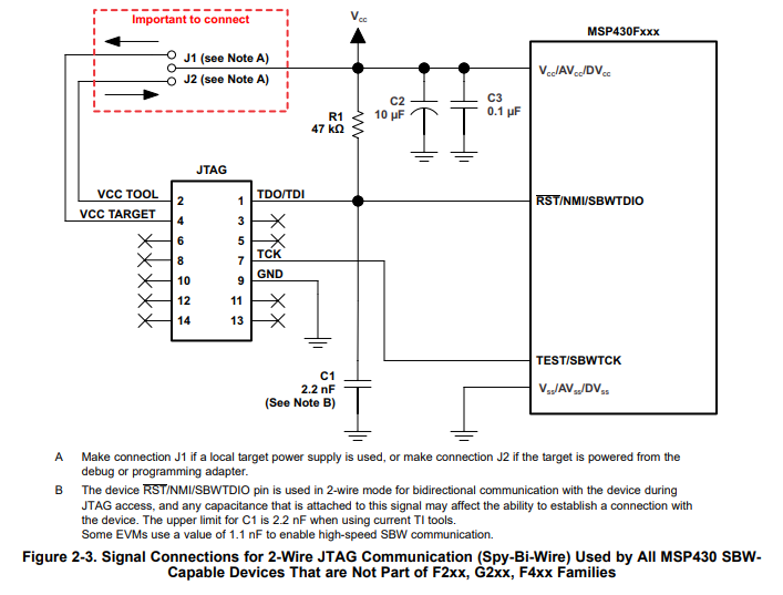

大家好、我是 Yongmin Baek、是弗吉尼亚大学的研究生。
我使用 MSP430F5529制作了定制板、但计算机无法识别它。 计算机显示它是未知 USB 设备(设备描述符 请求失败)。 此外、我尝试在 CodeComposer Studio 中连接和识别它、但也失败了。 它显示未找到 USB FET。
如果您有任何建议、请告诉我。
我要连接从微型 USB 到 msp430f5529的布线原理图。
    [引用 user="Yongmin Baek">如果您有任何建议,请告诉我。  [/报价]
    请记住、MSP430F5529上的 USB 接口不能像 JTAG 接口那样用于调试。 您应该能够使用 USB 的 BSL 功能对器件进行编程、但是如果您想要连接到 CCS、则需要使用 MSP-FET 等调试器并通过 JTAG 进行连接。 此外、我注意到 SBWTCK 未连接、因此您需要参阅 《MSP430硬件工具用户指南》中的图2-3。
    James
    感谢您的回复。 我理解您的说法。 根据您的话语、如果我想使用 BSL 功能、我应该使用 BSL 脚本程序吗?
    此外、现在我的计算机显示"未知 USB 设备(设备描述符请求失败)"。 当我在没有 JTAG 接口的情况下使用 USB 连接时、这是正常情况吗? 这是否意味着我可以在当前情况下使用 BSL 功能?
    [引用 user="Yongmin Baek">感谢您的回复。 我理解您的说法。 根据您的说法、如果我想使用 BSL 功能、我应该使用 BSL 脚本程序吗?[/quot]
    根据 引导加载程序(BSL) Scripter 用户指南中的第1节、"BSL Scripter 还支持与 MSP430闪存器件 F5xx 和 F6xx 上的 USB BSL 进行通信"。
    [引用 USER="Yongmin Baek"]此外,我的计算机现在显示“未知 USB 设备(设备描述符请求失败)”。 当我在没有 JTAG 接口的情况下使用 USB 连接时、这是正常情况吗? 这是否意味着我可以在当前情况下使用 BSL 功能?
    这似乎是一条 Windows 消息。 您应该能够使用 BSL Scripter、我建议参考示例脚本以开始使用。
    James
