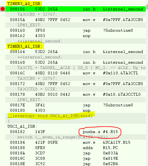

我们将 IAR 7.12 C 用于我们的一个使用 MSP430F6734A 的项目、该项目具有96 KB 的闪存。
和为大型代码模型配置的 IAR C 编译器。
出于诊断目的、在中断例程内、我需要存储将在 ISR 之后执行的代码的地址。
该值(ISR 之前的程序计数器)在跳转到 ISR 例程之前被 MSP430自动推送到某个位置、并在 ISR 例程之后自动弹出。
我需要 C 变量中的32位值、如何获取它?
uint32_t program_counter_was;

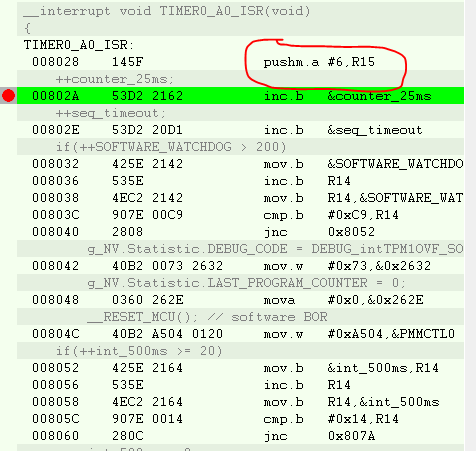

    可以使用内在函数__get_sp_register()从堆栈指针检索 PC 的值。 20位 PC 分为16位和4位。 最高4位被编码到 SP 的 SR 位中。 请参阅 UG 章6.2
    这种方法有一个警告。 检索 PC 时、根据中断函数和被压入堆栈的寄存器数量、将会有一个偏移量。 这意味着、每次更改代码或更改编译器选项时、您需要检查堆栈中保存了多少个寄存器。

    您好 Andre、
    很抱歉我迟到了。
    __get_sp_register()有助于获取当前堆栈位置的地址。
    但是、每个中断例程在栈结构方面具有唯一的指纹、跳过时取决于编译器压入的字节数量。
    因此、除非我检查反汇编并手动定位存储的 PC 值、否则当前堆栈指针不会产生太大的帮助。
    此外、我不知道编译器稍后可以更改该位置。 更可靠的方式将是完美的。
    遗憾的是、这种方法并不容易。 如上所述、正如您已经提到的、这取决于您的最终代码和最终编译器选项。
    Andre
