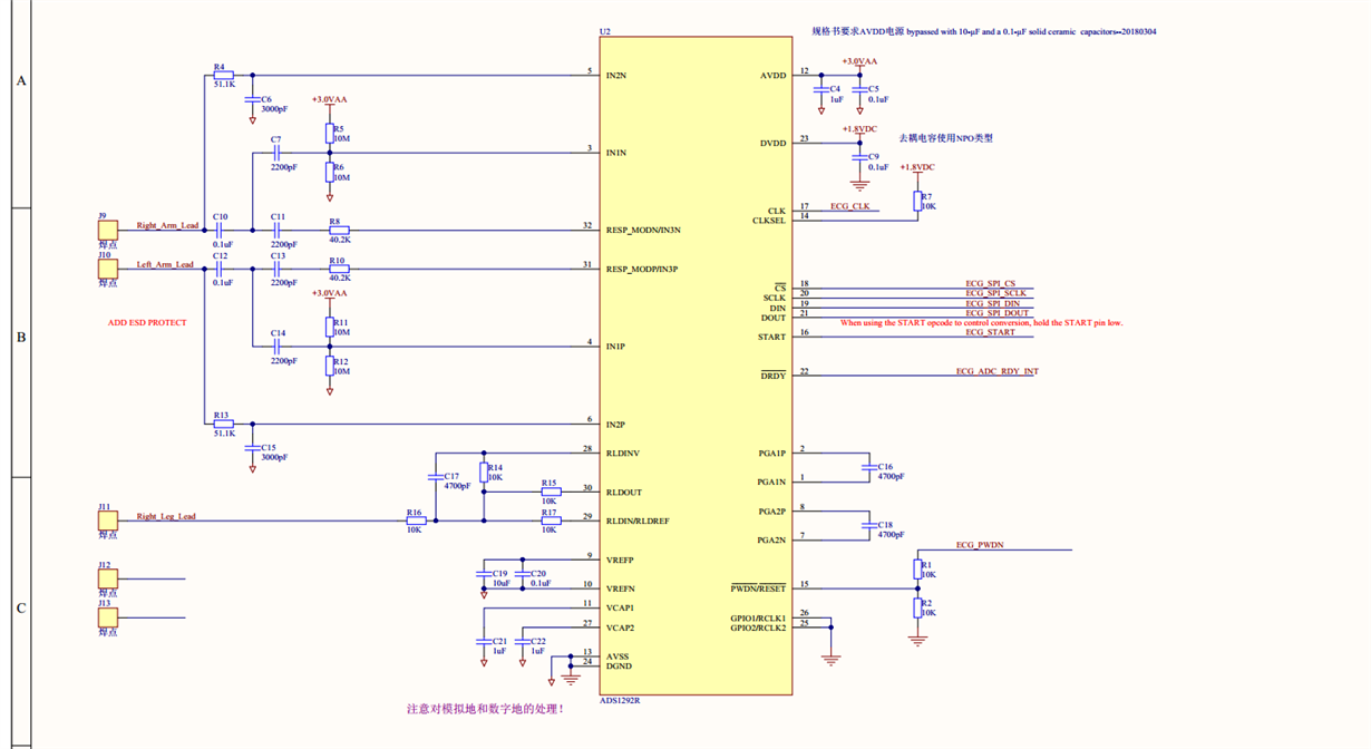

    你好,Yanchen!
    您能提供更多详细信息吗? 您是否已连接到我们的 ADS1292EVM-PDK 或您是否拥有自己的硬件? 您能否分享您的设置中的原理图或屏幕截图?

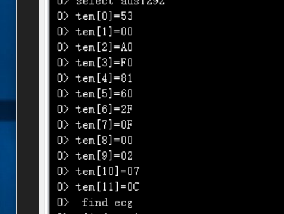

    问题 :
     有时可以获取数据、有时无法获取数据。

    另一个问题:READY 引脚不能触发中断
    您好、盐城
    您的 PCB 上是否同时安装了 R1和 R2? 是否可以重置或关闭电源? 您的通信线路的屏幕截图也会有所帮助。
